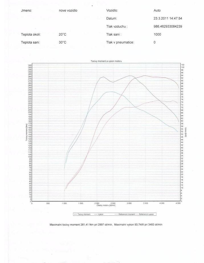

Čau,tak sem se dostal ke sceneru.
Určitě pod 1500/1700 je to dost líný ale na klobouka(točim do cca 2000 tj 5° = 90km a 6° = 110km mi to stačí) je to klidnější a ochotnější tahat už od volnoběhu,což je ve městě super.
Můžu jen doporučit.
1.7 DTH Caravan 2006 6° teď 93kw

bonetus píše:Čau,tak sem se dostal ke sceneru.
Můžu jen doporučit.
Tak to je fakt zajímavý, na stránce 18 tohoto vlákna mám scan svýho chipu od tý samý firmy a ten samý motor a ten graf vypadá dost odlišně. Jak je to možný :)?
Já mám 5-ti kvalt a ty šesti, asi je to jinak zpřevodovaný...

No,taky mi to přijde divný :?

bonetus píše:No,taky mi to přijde divný :?
Kdo ti to dělal, ten vysokej blonďák? Je to totiž o člověku. Nenáhrávají komplet nový software, ale upravují ten starý, takže si myslím, že každej, pokud jich to tam dělá víc, na to může mít jinej cit. A ten tvůj šestikvalt v tom asi taky byde hrát roli.
Jo a jak dlouho mu to trvalo?

Příspěvek od luke_tdi » 10 dub 2011, 20:56
Ono kazde auto se vetsinou nachipuje jinak, udelas deset aut kazdemu das stejne hodnoty a kazde bude mit jiny vykon i kdyz maji najete treba 10km. Kazdopadne u grafu bonetuse neco neni uplne ok protoze ta vlna by tam urcite nemela byt. Pokud by byl soft ok, tak zkus jestli ti dobre chodi regulace turba eventualne by mohla spojka lehce klouznout. Neptal ses ho na to? On by to mel podle diagnostiky zjistit kde je problem.

Příspěvek od Georgeisin » 10 dub 2011, 21:02
luke_tdi píše:Ono kazde auto se vetsinou nachipuje jinak, udelas deset aut kazdemu das stejne hodnoty a kazde bude mit jiny vykon i kdyz maji najete treba 10km. Kazdopadne u grafu bonetuse neco neni uplne ok protoze ta vlna by tam urcite nemela byt. Pokud by byl soft ok, tak zkus jestli ti dobre chodi regulace turba eventualne by mohla spojka lehce klouznout. Neptal ses ho na to? On by to mel podle diagnostiky zjistit kde je problem.
Hm, ta vlnka nahoře je trochu divná. Zase mi ale přijde lepší, že bonetusovi se něco s výkonem stalu už od cca 1600 ot, kdežto u mě až od dvou. Přivítal bych to taky dřív. Njn, tak důležitý je, aby to auto pocitově dobře chodilo...

Příspěvek od luke_tdi » 10 dub 2011, 21:23
Mozna je i lepsi kdyz vykon a kroutak prichazi ve vyssich otackach nedostava spojka alespon tak zabrat.
Vlna je opravdu divna. Kdyz se podivas na muj a natvuj graf jde videt pekny narust do maxima a potom postupny pad dolu s tim jak klesa tlak ktere turbo dodava. Neni duvod aby tam byla ta vlna. Na astre je turbo pekne v predu tak bych zkusil jestli choti regulace lehce nebo se zadrhava.

Příspěvek od Georgeisin » 10 dub 2011, 21:43
To luke_tdi
Tak sem pak hoď graf tvojí Astry až budeš po chipu. Kterýže motor vlastně budeš chipovat, asi 1,9 viď?
