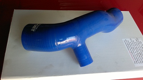

Nafotil jsem hadici pro OPC Z20LEH, je nová měl jsem jí na autě cca 2 dny, pak jsem překopal sání úplně jinak
Původní cena 58 Liber cca 1800 Kč, nyní ji prodám za krásných 999 Kč. Jen mi leží tato "funglofka" zbytečně doma. Asi bych našel i 4mm modré silikonové hadičky pro podtlak.
http://www.courtenaysport.co.uk/buy-onl ... od_50.html
Re: Astra H OPC - zvýšení výkonu
A nemohl by ses pochlubit tím sáním líp? Všude na ebay atd. vidím jenom krámy pro OPC. To na moje LER třeba tady ta hadice nepujde?
ale pujde toto jsou prakticky identické věci...
