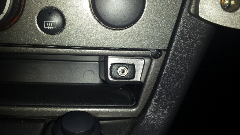

Zdravím,
prosím o pomoc, koupil jsem 2008 Vectru C 1,9 CDTI 110kW a mám v přihrádce zdiřku na 3,5mm Jack na AUX, ale v BC chybí údaj vstupu, a když tam něco přes kabel pustím nehraje.
Neví někdo jak na to? Předpokládám že to bude cca originál díl tak proč to nejde? Verzi SW BC mám z roku 10.10.2007.
Aux vstup
Aux vstup

Pajinek50 píše:ale v BC chybí údaj vstupu, a když tam něco přes kabel pustím nehraje.
na externí audio vstup AUX se přepíná na záložce Audio, to je ta s ikonkou notičky, výběrem položky AUX v menu, viz. obrázek.
Pajinek50 píše:Verzi SW BC mám z roku 10.10.2007.
toto bude verze navigace, takže se zdá, že tam máš navigaci CD70/DVD90 s poslední dostupnou verzí SW, která AUX vstup podporuje. Pokud je tedy vše originální, musí AUX vstup fungovat 8-)

Já opravdu AUX v menu BC u audia nemám :) Proto se mi to zdálo divné. Kabely dnes zkontroluji

Při laborování s AUX-em jsem zahýbal s kabely a ejhle :) Položka AUX v menu je, dokonce funguje i Handsfree :) Díky všem zůčastněným za pomoc, kabely jsem zadrabkoval a snad už bude klid.
Ještě jednou díky :)
