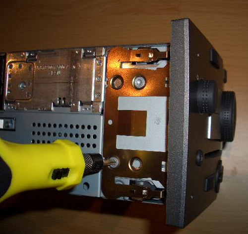

Ahoj,
pravděpodobně budu muset vyměnit rádio, nechce mi přehrávat většinu CD.
Nevíte jestli se dá s origo rádia sundat nějak jednoduše přední kryt?
Nenašel jsem na prodej rádio, které by bylo v mé barvě, tak že bych přehodil ten plast z mého...
Astra H Cosmo, rv 2005, 1,9CDTI 16V 88KW

Ahoj,
je to jednoduchý - jen oddělat pár šroubků (4) po stranách, stáhnout knoflíky a hotovo.
