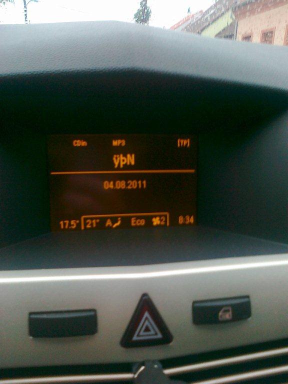

Nazdar,
Neviete nahodou co sposobuje ze pri niektorych mp3 nezobrazi korektne nazov skladby? Ukaze sa len 2cudne znaky a 1 pismeno nazvu pesnicky.
Skusal som uz prepisovat ID3tag v2 na v1 no nejak som nenasiel tu spravnu kombinaciu co to sposobuje.
Niektore mp3 mi dokonca neprehra a preskoci. V PC hraju OK. Neviem ci to je VBR u mp3 no ine s VBR idu OK.
Dnes som konecne zisti lze radio dokaze aj prehravanie RANDOM :shock:
zle detekovany nazov mp3

pretoze ten displej nepozna nasu znakovu sadu a ked je v nazve nejaky znak ktory nepozna, tak sa z toho pokaka a zobrazi toto. Zrejme to pozna len nejaku zakladnu ASCII sadu. Nepouzivaj makcene (hacky) a dlzne (carky) a bude ti to zobrazovat tak ako by si cakal
