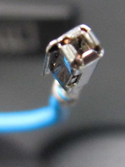

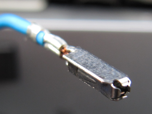

Tak jsem to dnes pokoumal a potřebuju sehnat tuto dutinku. AUX je na rádiu vyveden, ale v konektoru nejsou dutinky. V krámu je nemaj u nás...

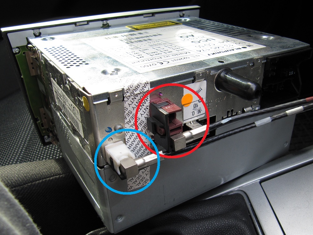

Pak se ještě zeptám co jsou tuty koaxiální konektory? Jeden z nich bude zřejmě anténa od rádia a druhý? Mám CD50 phonno, že by anténa od mobilní sítě?
