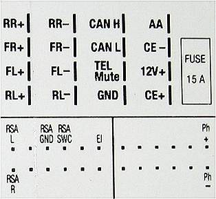

V manuálu k rádiu CD30MP3 jsem našel tento odstaveček: Externí zdroj. Na systém infotainment je možné připojit externí zařízení (např.mobilní telefon, navigační systém, atd.). Externí zařízení se prostřednictvím řídicího signálu připojeného přístroje automaticky propojí, i když bude infotainment vypnutý. Na displeji se v tomto případě objeví „Extern In.“ Ono mi to funguje a handsfree tento signál posílá.
To by však ale mohlo znamenat, že by to šlo použít jako vstup (podobé jako AUX in), ne? Nevíte někdo, kam se taková handsfree zapojuje na opláckém PINu u rádia CD30?
Já jsem zatím našel toto:
Mini-Iso, linker Block:
RR+ = Lautsprecher hinten rechts
RR- = Lautsprecher hinten rechts
FR+ = Lautsprecher vorne rechts
FR- = Lautsprecher vorne rechts
FL+ = Lautsprecher vorne links
FL- = Lautsprecher vorne links
RL+ = Lautsprecher hinten links
RL- = Lautsprecher hinten links
Mini-Iso, rechter Block:
CAN H = CAN High Signal
CAN L = CAN Low Signal
CE- = Center Speaker Masse
CE+ = Center Speaker Signal
Tel Mute= Signal Stummschaltung des Radios.
12V+ = Dauerplus / Bordspannung, 12 V
GND = Masse
AA = Verbindung zum Twin Audio (Remoteausgang)
Unterer Block:
RSA L = Signal Verbindung zum Twin Audio, linker Kanal
RSA R = Signal Verbindung zum Twin Audio, rechter Kanal
RSA GND = Masse Verbindung zum Twin Audio
RSA SWC = Steuerleitung zum Twin Audio
EI = Verbindung zum Stecker Telefon-Einheit
Ph + = NF Telefon
Ph - = Masse NF Telefon
Kam se standardně připojuje handsfree, která funguje prostřednictvím Extern In?
Šlo by to použít i jako zdroj signálu, například z přehrávače MP3?
Budu vděčný za každou radu a postřeh.

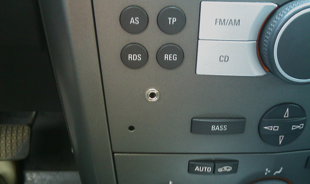

Mám trochu jiný problém.
Mám Zafiru rok 07, dovoz Německo, rádio CD30 MP3 a marně hledám konektor u brzdy.
Kde přesně má být?
A pokud ho tam nemám, kde bude pravděpodobně nějaký nejbližší konektor,
kde bych se mohl připojit?
Rádio ukazuje Ext In Vol, takže by to asi jít mělo.
Díky za nápady...

Re: Radio CD30
umisteni viz obrazek v priloze. Jinak rok 2007 je presne ten prelom, kdy Aux In muzes, ale i nemusis mit. Ext In Vol je podle me na handsfree, nema to s konektorem externiho vstupu co delat. Je dost mozny, ze to radio jeste nepodporuje a nepujde to ani dodelat, ale to uz ti potvrdi/vyvrati nekdo jiny.
