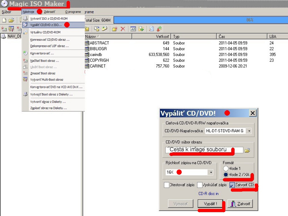

Mám NaviCD70 a vypaluji si mapy programem Magic Iso Maker a funguje vše OK .
Akorát - nevím proč , ale musím vždy používat pouze cd od Verbatim - jiné mě to nebere . S Verbatimem vše OK .
Zasílám foto postupu pálení tímto programem .
