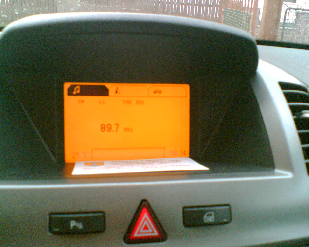

OnDr.
Příspěvky: 77
Registrován: 24 kvě 2011, 19:15
Bydliště: Neplachovice
Re: Naprogramovatelné funkce
Příspěvek od OnDr. » 08 črc 2011, 06:48
včera jsem byl na diagnostice a pokoušeli se oživit BC, měl jsem sebou vytištěné všechny rady co jsem tady na fóru našel, ale stejně se to moc nepovedlo, sice se mi rozšířila nabídka o BC ve vrchním řádku, ale funkce zůstaly neaktivní, zřejmně jsem nějakou radu přehlédl.
