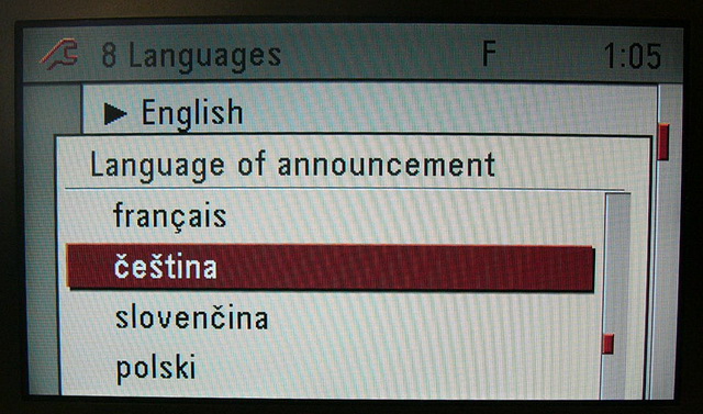

Jinak se mi podařilo sestavit funkční jazykové CD (viz. foto) s hlášeními v češtině, slovenštině a polštině, takže Navi bude plně lokalizovaná. Zatím jsem jen zhruba zkontroloval, zda-li fráze souhlasí s originálem v angličtině a vypadá to / poslouchá se dobře.
