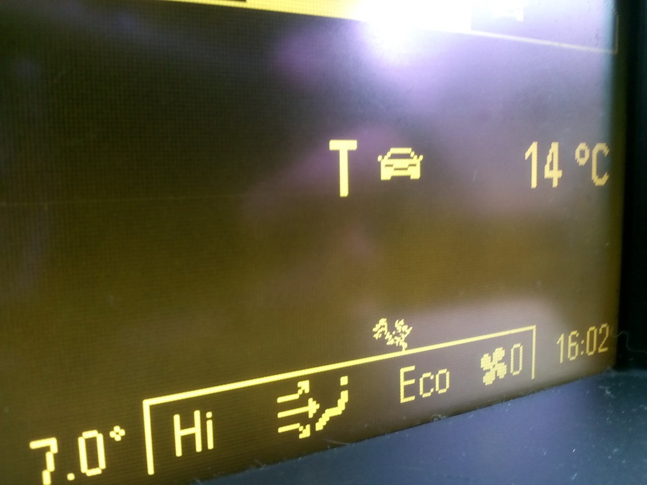

Příspěvek od Juray » 03 bře 2016, 20:36
Zdravím, použiju toto vlákno - předevčírem se mi objevil na displeji takovýto flíček a řekl bych že se každým dnem rozrůstá :( Je ještě nějaká možnost opravy? Nebo prostě nový? Předem díky

Příspěvek od PepaS » 03 bře 2016, 23:15
Pavučinky opravovat nelze. :(

Příspěvek od Juray » 04 bře 2016, 12:02
Dneska zase větší... takže jdu shánět jiný displej, ale děkuju
