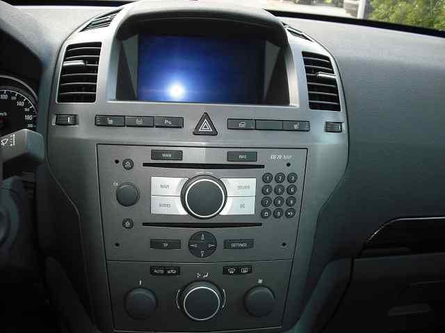

dneska jsem zkošel nahrát mluvenou češtinu do CD70 ve vectře C a nepodařilo se, může to bejt mediem? přitom moje dvd90 v háčku to skousla v pohodě a vše běží, použil sem medium verbatim cd-rw
tady je fotka servisního menu cd70 jestli to pomůže
