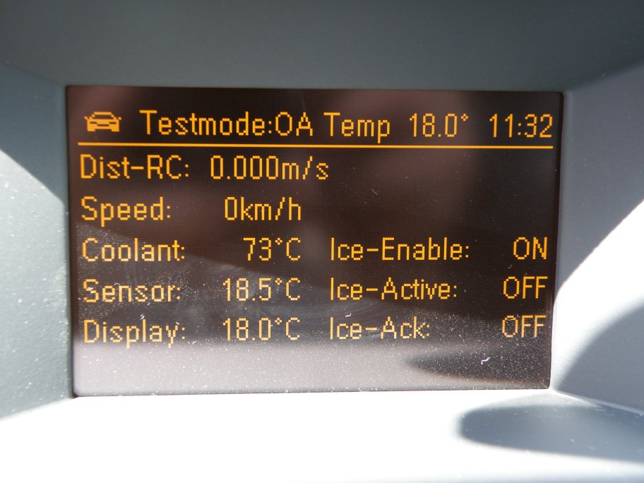

Zdar pani,
Ja by som sa chcel opytat, ktora polozka v servisnom menu ukazujem teplotu chladiacej kvapaliny.
Tu som sa docital ze je to Coolant, je to tak? Ale je hodnota stale na 73stC (vid priloz. obr. - je to ale foto asi spred mesiaca) (ci je motor zohriaty- po 100km alebo studeny - ked den vonku stoji ... ). Alebo mam len cidlo v prdeli???
Dakujem za kazdu odpoved.
Prajem pekny den.
M.
Prajem pekny den.
M.

ze by Cooland? ![Úsměv :)](./images/smilies/icon_e_smile.gif)

Zdar Milosh-i: dakujem za skoru odpoved. Kde najdem Cooland? A neni to nahodou Coolant?
Vdaka.
M.
Vdaka.
M.

Já jen k těm 73°, todle mi ukazuje když mám klíček v první nebo druhé poloze a až když otočím do kontrolek, tak pak se objeví aktuální teplota.... ![Mrknutí ;)](./images/smilies/icon_e_wink.gif)

Zdar,
To Juray: Dakujem za objasnenenie - toto je ta spravna odpoved co som cakal ... po praci to hned vyskusam a dam vediet.
Prajem pekny den.
Marian
Prajem pekny den.
Marian
