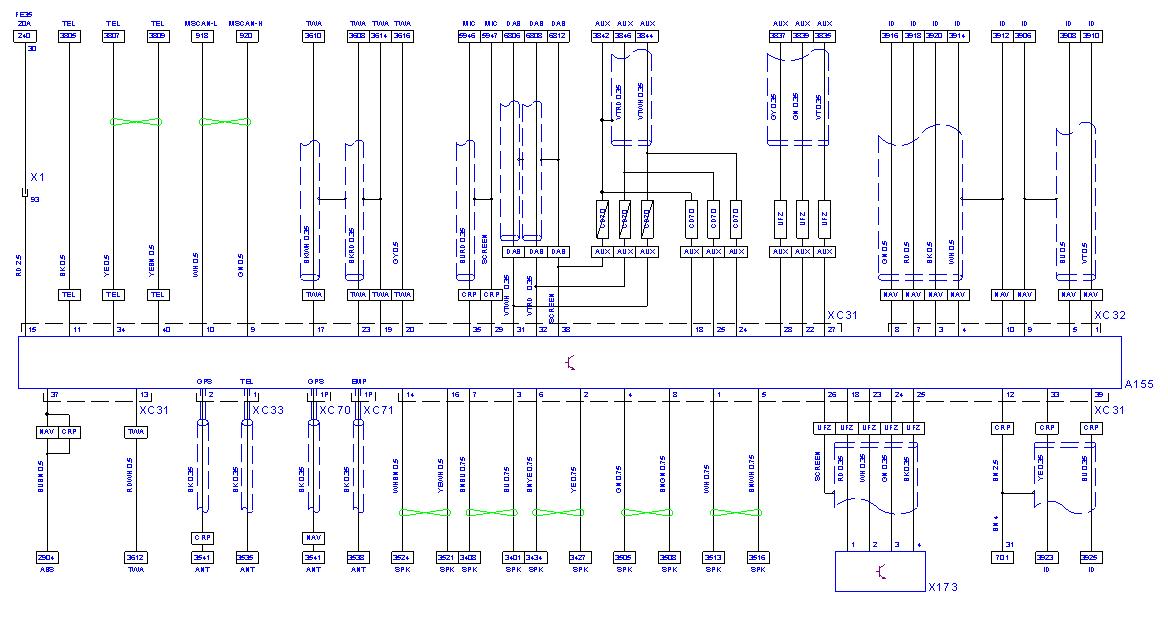

Příplatek 10.000 Kč se nedá brát jako cena rádia. Příklad: CD30MP3 stojí jako ND 30.106,- Kč (kat. č. 17 80 682 - RÁDIO A CD PŘEHRÁVAČ, CHARCOAL PIANO (CD 30 MP3) (IDENT RQ) a TOUCH & CONNECT stojí 46.206,- Kč (kat. č. 17 79 012 - RADIOPŘÍJÍMAČ, JAPONSKÝ NÁTĚR (IDENT PB)) .
Cenu tedy spíš určuje poptávka a nabídka. Pokud za rádio někdo dá 600 Euro, tak se za tuto cenu budou nabízet. První DVD90NAVI se na ebay prodávaly taky za více než 600 Euro (a to byl kurz ke koruně jiný než dnes).
Jinak rádio neumí česky, pokud má mít telefon, tak je zapotřebí UHP (na schématu by jinak bylo zapojení mikrofonu), mapy samozřejmě nejdou zobrazit na CIDu. Mapové podklady jsou na kartách, rádio má USB a AUX.
Schéma zapojení:
