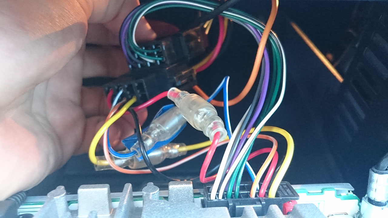

Zdravim. Nechcem zakladat novu temu, Riesim tu istu situaciu.
Jenland prosim Ta, podarilo sa ti zapojit to radio tak ako si chcel? Vlozim kluc a radio ide... Vypnem motor a pokial nevytiahnem kluc, stale ide.
Tak mi to pride logice, zastavim na pumpe, necham kluc dnu a zvysok posadky moze stale pocuvat. Nemam na mysli stale zapojenie natvrdo. Len ''spinac'' by nebola poloha ignition ale zasunutie kluca (auto to spozna, takze ten signal niekde je). Prepacte sa vyjadrovanie som elektro-amater.
Rozmyslam o kupe adapteru na ovladanie z volantu, toto:
http://www.tme.eu/sk/details/opel-pnr/a ... 4carmedia/
Aj koli tmu ze teraz nemam pristup napr. do nastavenia datumu (na volante funguhe len lave kolecko), a nechce sa mi pokazde pripajat opcom. Prosim mate niekto tento adapter na neorig. radiou a funguje vam komplet ovladanie na volante?
ps. instalacia je ze ten adapter vlozim ''medzi'' konektory, co mam v ruke (na fotke)? A jack do radia?
Dakujem
