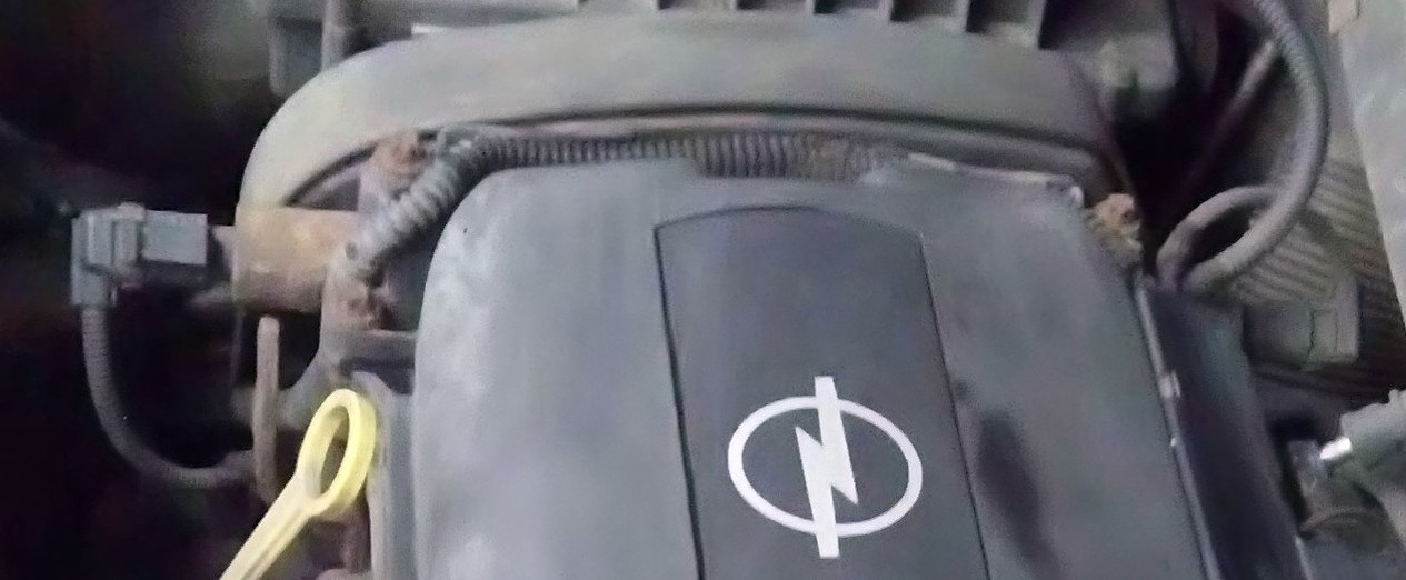

Dobrý večer,
mám malý problém s moji Zafirou, před pár dny kdy mrazy povolily tak jsem zajel k nám na myčku.
Po pár dnech jsem zjistil, že mi jede ventilátor i když by neměl.
Dnes jsem se na to podrobněji díval a vypisuje mi to chybu P0115. Motor Z18XER (vč. aut. klimy)
Může mi někdo poradit kde bych našel to čidlo, které by mělo být vadné (mělo by to být to čidlo, které je blíže u rozvoďáku)?
Děkuji mnohokrát.
Čidlo .. ..
Čidlo .. ..
Astra-G Z14XE / 2003 , Zafira B - 1.8 ENJOY IV/2008 / silver
Stan.
Příspěvky: 1519
Bydliště: Jižní Čechy
Re: Čidlo teploty chladící kapaliny
Příspěvek od Stan. » 09 úno 2017, 09:50
Z18XER je blíže k rozvoďáku čidlo teploty motoru B39B umístněné dole na chladiči ze strany kompresoru klimatizace
Závady P0115 se ale týká čidlo čidlo teploty motoru umístněné na motoru směrem od baterie
Viz email: Zkontrolovat pojistku FE6 pak vypnout zapalování a rozpojit konektor u snímače B39A,
po rozpojení konektoru zapnout zapalování a u konektoru ze strany kabelů změřit napětí mezi Pinem (svorkou) č.1 a kostrou (-pólem).
hodnota napětí by měla být mezi 4,8 - 5,2V.

Zdravím,
tak čidlo vyměněno a Zafira už jede jak dříve.
