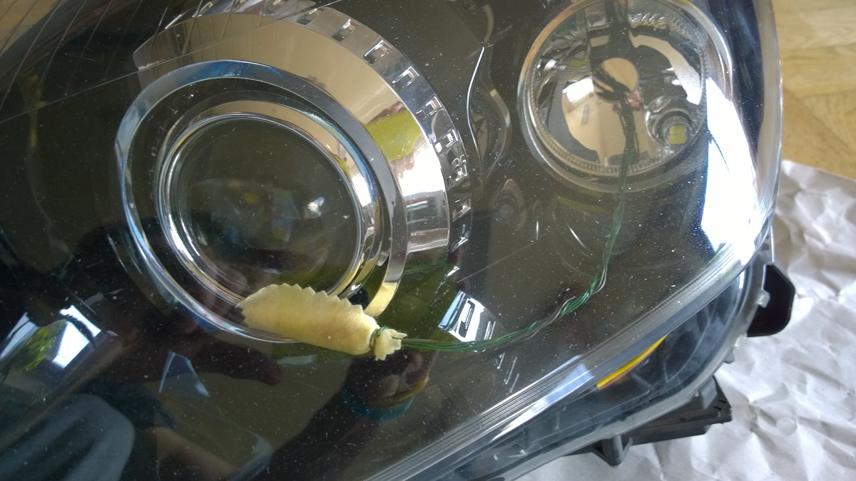

celkem by mě zájímalo, jak vyčistit paraboly a čočky xenonů, byl by návod a foto ?
x-father
Příspěvky: 1457
Re: xenon vybojky
Příspěvek od x-father » 04 bře 2016, 13:13
Když ho vyndáš a vzadu odkrytuješ, odstrojíš igniter a výbojku, tak okolo paraboly jsou tuším asi 4 šrouby.
quicky
Příspěvky: 786
Re: xenon vybojky
Příspěvek od quicky » 04 bře 2016, 19:23
Netreba to rozoberat. Staci ti pol metra poriadne hrubeho kabla, aby drzal dobre tvar ale dal sa natvarovat a na koniec upevnit handricku. Ja som najprv pouzil tensi ako na fotke, potom som zobral hruby elektrikarsky s tym to slo este lepsie. Prestrcil som to namiesto ziarovky na dialkove.
