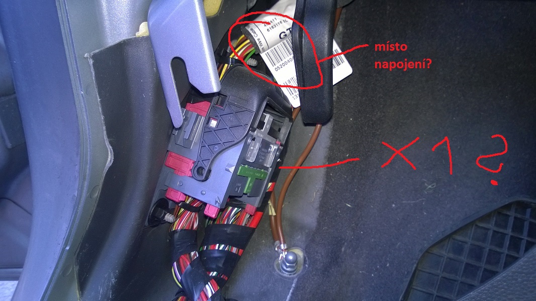

Zdravím Opláci, tak máme v rodině další Astra H 1.6 16V 77kw, chci na něm dodělat tempomat, vše potřebné jsem koupil páčka, spínač spojky a pro jistotu kousek kablíku s hnědým konektorem. Jenže po rozebrání deklů jsem stávající hnědý konektor nenašel. Potřebuji pomoc kam ten můj kablík (na jaké dráty ) napojit. Kablík má černý a šedý drát.

Černý kabel vede přes svorkovnici X1 Pin 37 (u nohou řidiče) k pojistce vzadu REC FR18 5A zapalovací napětí.
Šedý kabel vede přes svorkovnici X1 Pin 38 (u nohou řidiče) k UEC vpředu svorkovnice XE2
Zkontroluj zda Ti vedou od svorkovnice X1 Piny 37 a 38 dále kabely.

Zdar Stando, to značí že musím natáhnou nové kabely? nebo to mohu napojit na svazek, z kterého vede brzdový snímač?

Příspěvek od Stan. » 03 čer 2014, 15:58
Nejprve si zjisti, zda Ti vedou kablíky dál ze svorkovnice X1 Pin 37 a 38. Pokud ano, tak stačí připojit kablíky od spínače na foto ke druhému dílu svorkovnice stejné Pin (kolík na dutinku). Kabliky od svorkovnice X1 k UEC a REC by měly být na straně kolíků svorkovnice.

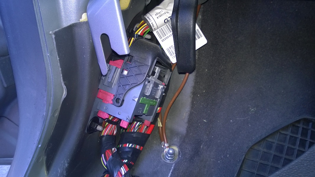

Příspěvek od jendaland » 03 čer 2014, 16:40
Stando z tvého popisu to zní logicky a jasně bohužel né pro mě :oops: .
Předpokládám že svorkovnice X1 je ta co mám na první fotce, tu mám rozepnout a najít piny 37/38 zda jsou obsazený, pokud ano tak kablíky uříznou a napojit ( kolíkem a dutinkou ) k mému hnědému konektoru spojkového spínače.

Příspěvek od Stan. » 03 čer 2014, 16:52
Svorkovnici rozpoj a zkontroluj, ale nic neřezej. Pokud tam ty kabliky budou, dle Tvého obrázku co máš kabely od spínače, tak vypadá, že by konec stačil pouze nastrčit do svorkovnice.

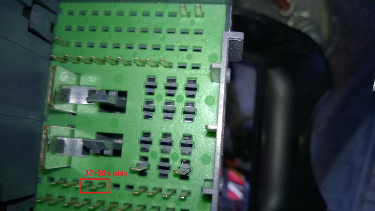

Příspěvek od jendaland » 04 čer 2014, 17:49
Ahoj Stando, mrkni pls na to co jsem nafotil, je zřejmé že piny jsou oba, ale protikus je jen na 37, 38 je prázdná.
Tak nevím jak dál?

Příspěvek od Stan. » 04 čer 2014, 18:32
Máš SZ, pouze kdo měl tuto svorkovnici již rozdělanou, aby nás ujistil která strana (kolík nebo dutinka) vede k pojistkám UEC/REC. Podle schéma to vypadá na stranu kolíků, ale nejsem si jistý. Děkuji

Příspěvek od jendaland » 08 čer 2014, 16:35
Tak vyřešeno, na kolík 37+38 napájeny kabely ze spojkového spínače, ještě že jsem spínač koupil i s tím hnědým konektorem. Stan. děkuji za trpělivost při vysvětlování problematiky svorkovnice o které jsem do té doby ani nevěděl :D .

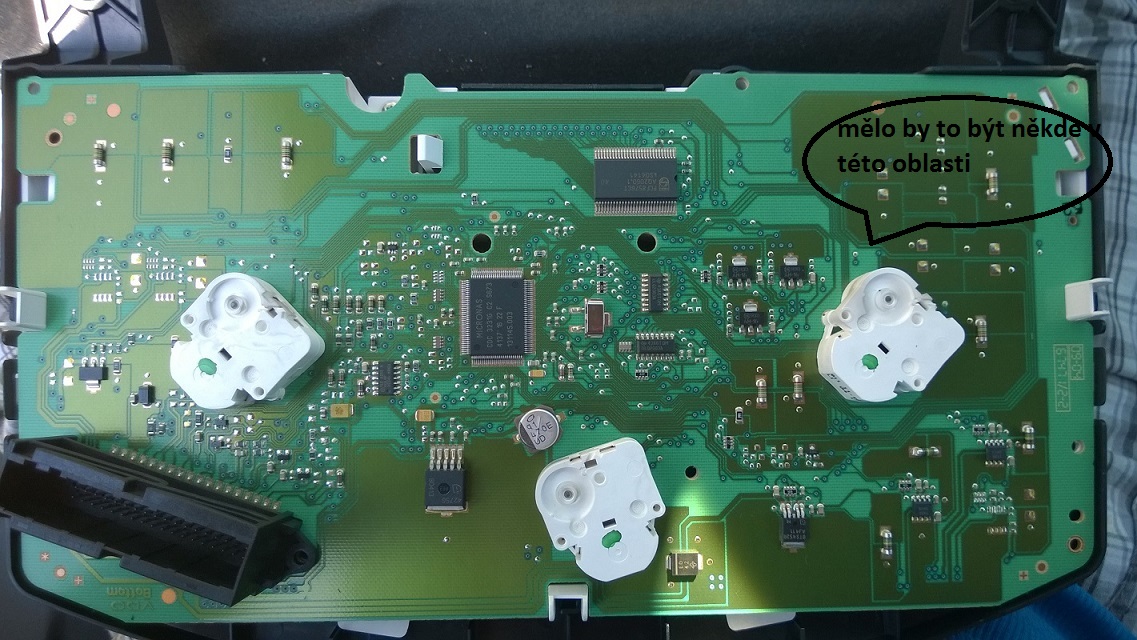

Zjistil jsem , že mám budík zřejmě bez ledky tempomatu, vše jsem zprovoznil IPC-ECU, CIM.
Tempomat funguje, ale bez kontrolky na budíkách, máte s tím někdo zkušenost?
