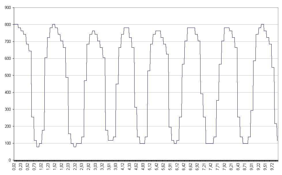

Příspěvek od sauce » 02 črc 2011, 18:38
Chtěl bych se zeptat, nejlépe asi Romana ;) jestli je takováto odezva lambda sondy v normě. Jde mi hlavně o frekvenci.
Na ose x je čas v sekundách, na ose y napětí v mV. Je to naměřeno při cca 2500 ot/min, teplota chladicí kapaliny kolem 90 stupňů.

Nikdo nic? S jakou frekvencí by měla lamdba sonda odpovídat? Na různých místech jsem se dočetl různé údaje...

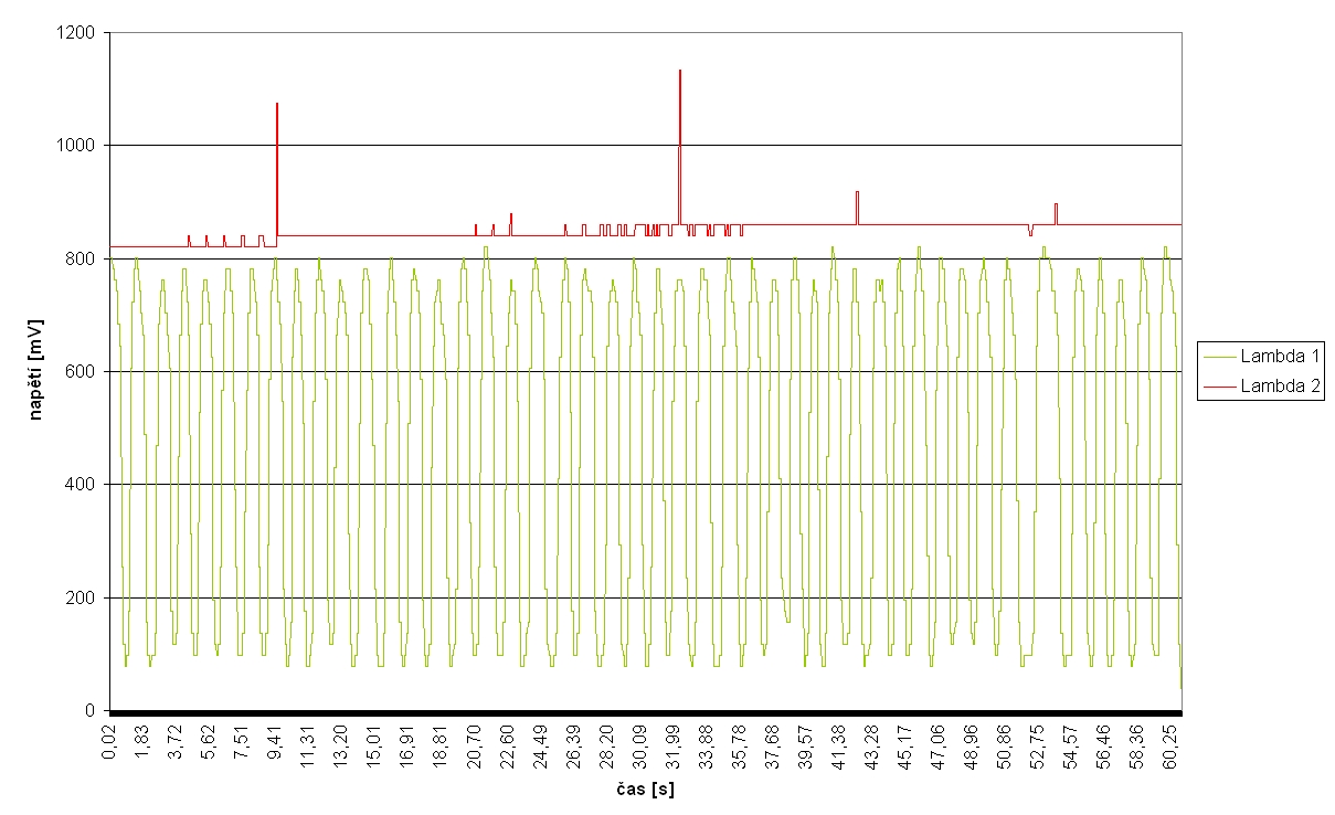

sauce
Příspěvky: 570
Re: Odezva lambda sondy
Příspěvek od sauce » 04 črc 2011, 21:43
Takhle to vypadá v minutovém úseku, včetně odezvy lambdy za katalyzátorem. Podmínky stejné, cca 2500 ot/min - bez zatížení, na neutrál, provozní teplota kolem 90 stupňů... V jakém režimu se chyba vyskytne bohužel OP-COMem nezjistím, nelze tím přečíst provozní podmínky při výskytu chyby. Posledně to myslím bylo podle TECH2 při ustálené jízdě rychlostí cca 50 km/h. Obecně se dá říct, že během dalších asi 100 km je po výmazu zase zpátky.
RomanK
Příspěvky: 1118
Příspěvek od RomanK » 04 črc 2011, 22:48
Řekl bych, že se zadní moc nehýbe.
sauce
Příspěvky: 570
Příspěvek od sauce » 05 črc 2011, 10:42
To napětí z lamdby za katalyzátorem by se ale moc hýbat nemělo, ne? Měl jsem za to, že by mělo být plusmínus konstantní - pokud by byl jeho průběh totožný s napětím z přední lambdy, pak by to vlastně znamenalo, že tam katalyzátor vůbec není a nebo nefunguje... Tak tomu aspoň rozumím.
RomanK
Příspěvky: 1118
Příspěvek od RomanK » 05 črc 2011, 22:22
Moje zkušenosti jsou takové, že první lambdasonda přepíná rychle a druhá pomalu.
