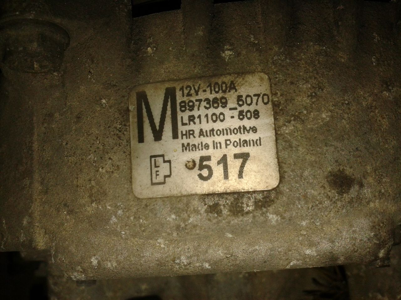

Tak už i na mě došla řada a altík přestal dobíjet. MKJ ukazuje 12,6 na volnoběh ( s novou baterkou), při jízdě max. 13,6. Předtím mi chodil na cca 13,9V-14,0V. Demontoval jsem na nájedech Altík. Čekal jsem, že bude označen Hitaschi, ale mám tam na štítku něco úplně jiného. Označeno na štítku:
vlevo index velké M, 12V-100A
897369_570
LR1100-508
HR Automotive
Made in Poland
517. Je někdo schopný mi říct, zda se jedná, podle těchto údajů o origo altík co se dával do Hčka, nebo se jedná o nějakou Repliku.
Řeším,jestli objednat neorigo altík za 3400 nový, nebo zda nechat zrepasovat ten starý, pokud by to byl původní co se dával do Astry. Kdyby by to byla replika, pak bych volil kopi nové repliky. Díky za případný příspěvek.
