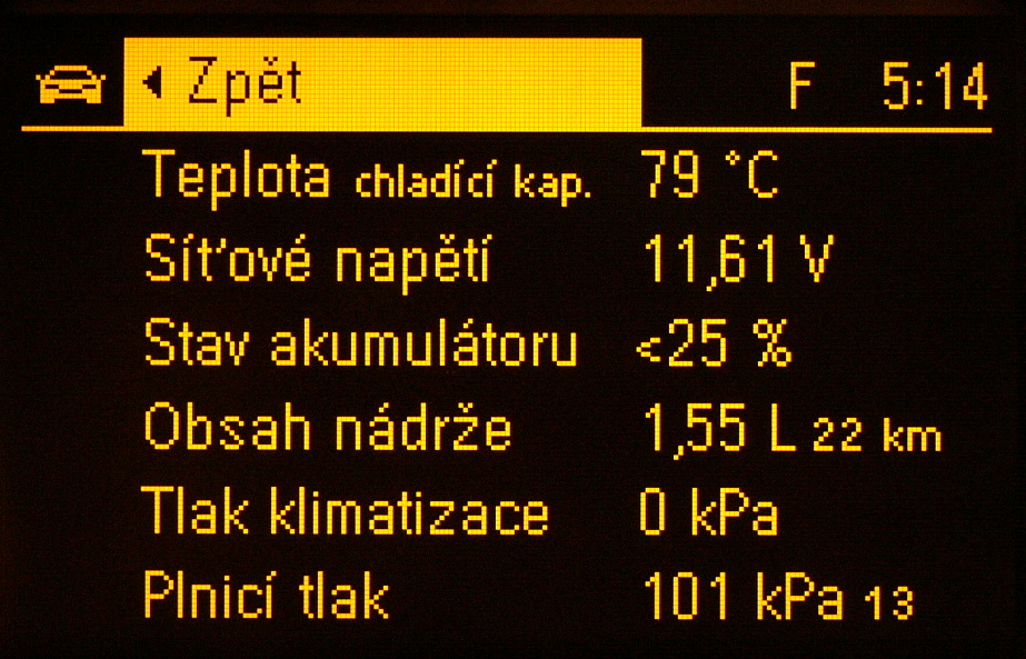

tak jsem konečně vyřešil zobrazení obsahu nádrže v okně Diagnostika MKJ. Dost dlouho to s tímto údajem vypadalo bledě. Obsah nádrže přepočtený na litry je k dispozic pouze v displeji, jenže v diagnostice Tech2 / OP-COM je obsah zobrazován jako aktuální obsah, který je velmi proměnlivý (v závislosti na naklonění hladiny paliva v nádrži). A navíc se zobrazuje pouze na celé litry, takže by to s tímto údajem bylo podobné, jako s teplotou uvnitř vozu – na nic
Naštěstí si tvůrci FW displeje počínali rozumně a tak jsem nakonec dokázal vytáhnout hodnotu průměrného obsahu nádrže (v servisním menu BC se zobrazuje jako TC-Dist) se zobrazením na dvě desetinná místa a navíc i hodnotu dojezdu. Nyní tedy MKJ zobrazuje místo teploty ve voze průměrný obsah nádrže v litrech a pokud dojezd klesne pod 100 km, tak i dojezd (malým fontem vedle obsahu nádrže). Ten dojezd majitelé „třířádkových“ displejů, kterým dojezd při 30 km zmizí, určitě ocení - v MKJ si ho zobrazí snadno a rychle. Nyní je potřeba ověřit, zda-li čtení „skrytých“ parametrů z displeje funguje na všech variantách displejů…
Opět musím poděkovat mach00, který mi s OP-COMem nalogovat cenná data
Samozřejmě je nutné zdůraznit, že systematicky spoléhat na přesnost měření/výpočtu obsahu téměř prázdné nádrže není rozumné; proto asi u nových displejů nezobrazují dojezd pod 30 km. Nutí řidiče tankovat včas a neriskovat možné problémy...
