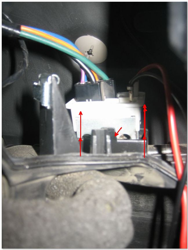

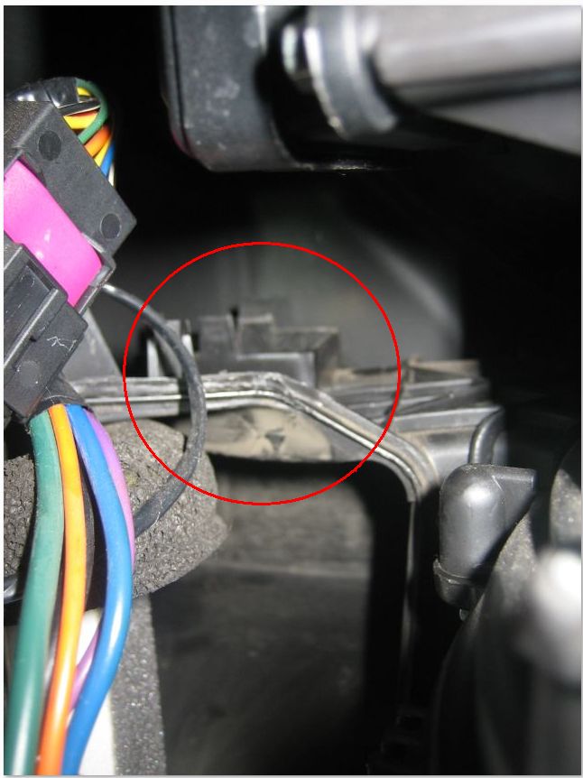

Zdravím, též mi ventilátor točí jen na rychlost 4. Takže předřadný odpor? No, to abych pohledala, kde mi ho zde v Lbc prodají...Nechce se mi Astra dávat do servisu a nechat tam bůhví kolik za nějakou banální věcičku, pač by tam vyměnili rovnou ten celek ![Smutný :(](./images/smilies/icon_e_sad.gif)

Pokud je to predradny odpor tak jestli se nepletu je to cislo dilu 6845782.Cena v Opelu 1416Kc. Vymeni to nekdo sikovny za par minut.

take mne to potkalo...ale stačilo vymenit v predradnem odporu tepenou pojistku za 14 kc a ventilátor bezi dale... oprava vzala necelou hodku i s vyměnou pojistky...

Ahoj chlapi. Mam problemek, take me na astre h prestal fungovat ventilator. Konkretne me jde pouze na polohu c.4. Vymenil jsem tedy predradny odpor po cemz vetrak a vsechny jeho polohy fungovaly nornalne....bohuzel jen den a byl jsem opet tam kde na zacatku. Vymenil jsem tedy motor větráku a opet predradny odpor ( jehoz soucasti je tepelna pojistka). Funkcnost opet jeden den a..... jsem zase na zacatku. Mate s tim nekdo zkušenosti? Za rady dekuji. Na zaver bych jen dodal ze veskere dily jsem kupoval nove a originalni. Mejte se
