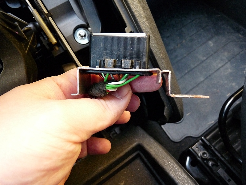

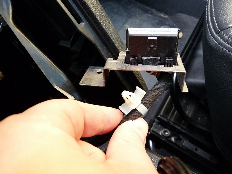

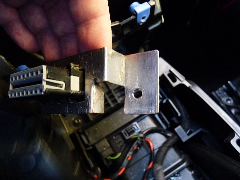

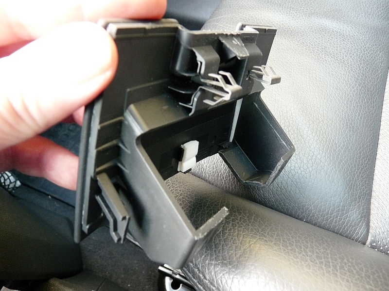

Pro zájemce o umístění MKJ v Zafiře posílám foto, jak to mám vyřešené ve svém autě.
Diagnostický konektor je z původního uchycení (viz obr. 1) připevněn do konzolky, kde je otočen o 180° (obr.2). Konzolka je cca 17 mm vysoká, je umístěna nad původním otvorem a připevněna je šroubkem do díry, ve kterém byla původně kabelová příchytka pro svazek kabelů k diagnostické zásuvce.

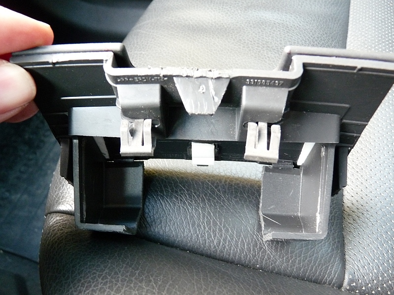

Zakrytí je řešeno upravením (zaříznutím) rámečku původního popelníku s nalepeným krytem popelníku (obr. 8 a 9). Postup sundavání krytu pro přístup k diagnostické zástrčce je stejný jako v případě popelníku.

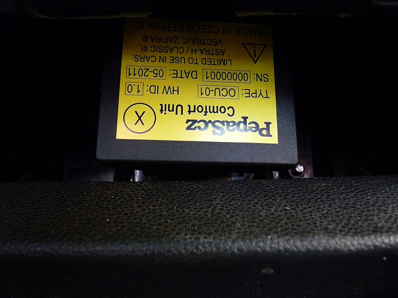

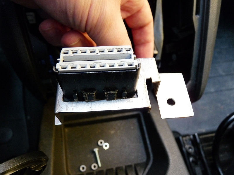

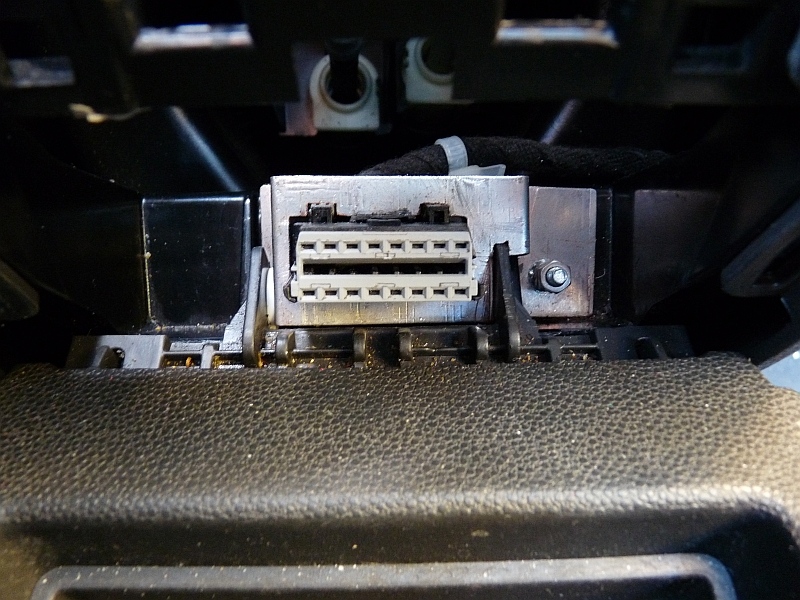

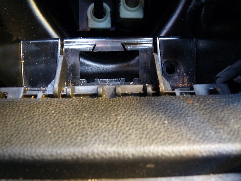

Další foto...

... a ještě pár fotek.

Tak dneska dorazila MKJ od Pepase (mám sériové číslo 00000008), hned jsem si ji namontoval do své Zafči, práce cca 30 min, otočil jsem OBD konektor o 180° a nechal ho v originál držáku, pak jsem trochu ořízl záslepku co mám místo popelníku a hotovo, všechno krásně sedí a hlavně FUNGUJE!!! Díky Pepasi!!! Potřeboval jsem ostrý nůž, pilku, torx a tenký šroubovák.
