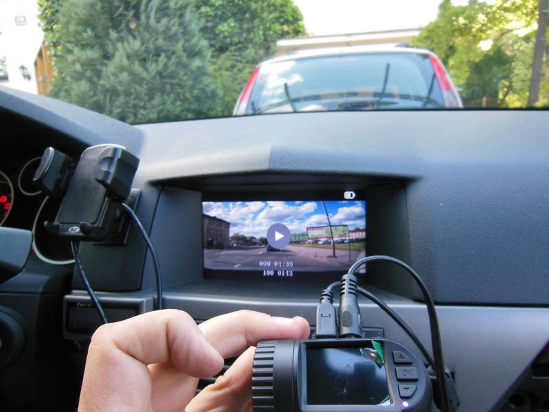

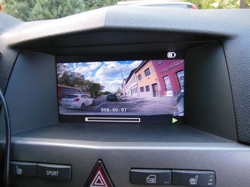

Mayki píše:Hazmeci, až rozjedeš ten TV-out napiš tady prosím jestli opravdu funguje to NTSC a jde to propojit s cidem, díky... ;)
Mayki tak vyzkoušeno, teda zatím s použitím audio kabelu. Výsledek je tento:
Propojení kamery OJOCam Pro Dash Camera s CID
Jak vidíš, asi to přepínání NTSC/Pal fakt funguje u té mé verze z ebay.
Protože jsem sám tápal, jaký použít konektor do AV vstupu, tak to sem napíšu pro ostatní - je třeba mít klasický audio/video kabel 2xCINCH(male) / 1x3,5JACK (male-stereo). Tzn. jeden cinch pro video a jeden pro audio ( to asi zůstane nezapojený, pokud sem Pepík nevymyslí zase nějaký schémátko přepínače ;) ). Obrázek pro ilustraci, dáte si tam stejně co budete chtít vy.
POZOR !! - Nekupovat kabel 1xJACK(male) <-> 1xCINCH (male) video + 2xCINCH (male) audio - nefunguje s touto kamerkou (musí se jack jedině trochu povytáhnout, aby šel obraz).
Jinak ta kamerka opravdu nemá chybu, obraz je fakt špica.
