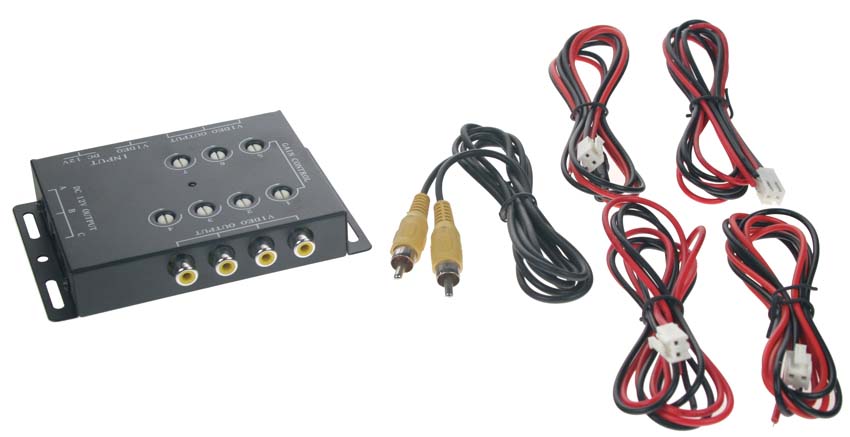

Namontoval jsem místo obyčejné rozdvojky (CID-druhé LCD) aktivní video rozbočovač abych se zbavil pruhů na obrazovce při běžícím motoru, zabralo to... 8-)
