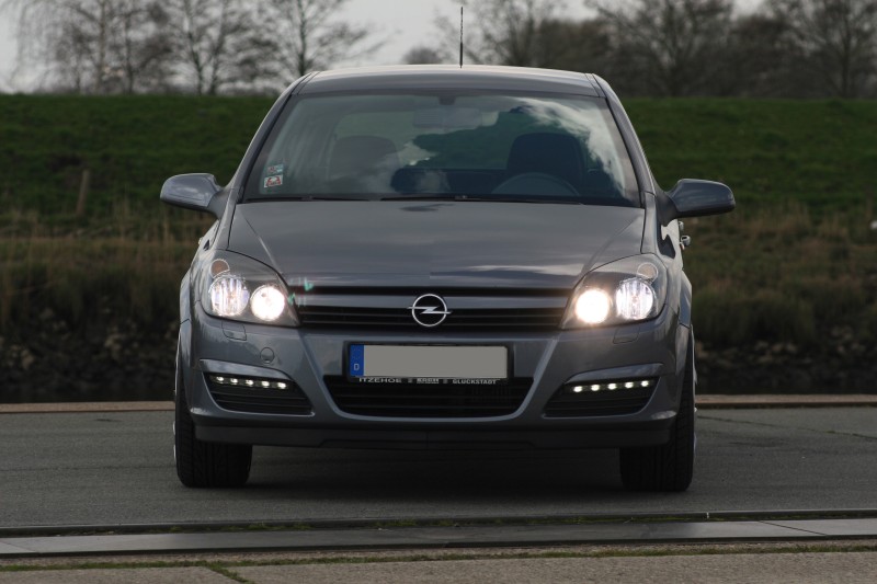

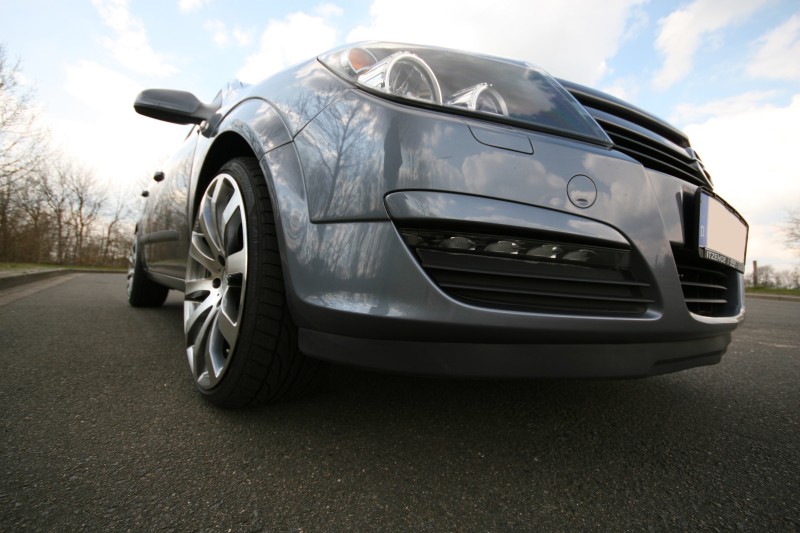

A co to natáhnout přímo z baterky a přes relátko zapínat ty nově přidané ledky ? Já osobně o nich také dost uvažuji a líbí se mi TYTO je nevím kam je přesně dát ... Viděl jsem je na autě a svítí dost dobře. Dala by se oblafnout RJ za použití relátka ?

to je právě to, kam je dát, musí se zachovat daný rozměry a do pofaceliftu do nikam nepásne, prostřední gril je moc ouzkejFerdaXXL píše:A co to natáhnout přímo z baterky a přes relátko zapínat ty nově přidané ledky ? Já osobně o nich také dost uvažuji a líbí se mi TYTO je nevím kam je přesně dát ... Viděl jsem je na autě a svítí dost dobře. Dala by se oblafnout RJ za použití relátka ?

H3 jsou v mlhovkách ? Kurňa nemít mlhovky tak by to bylo super. Ale prodávat je .... no nevím nevím. Nejlepší by bylo kdyby OPel začal dělat kombinaci obou a pak to prodával jako náhradní díl za příznivou cenu. Já jsem tak ftipnej co ![Smějící se :lol:](./images/smilies/icon_lol.gif)

jj H3, kdyby Hella nechrápala a zjistili, že už je facelift tak by to bylo jednodušší, bylo by to origo bez starostíFerdaXXL píše:H3 jsou v mlhovkách ? Kurňa nemít mlhovky tak by to bylo super. Ale prodávat je .... no nevím nevím. Nejlepší by bylo kdyby OPel začal dělat kombinaci obou a pak to prodával jako náhradní díl za příznivou cenu. Já jsem tak ftipnej co
