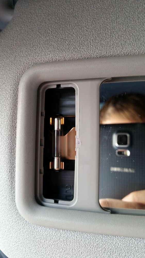

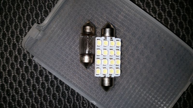

Zdravím pane kolego - potřeboval bych radu - říkal jsem si, že přeosvětlím i další vůz v rodině - Toyotu RAV4 - ale našel jsem zde příliš malé žárovky.
Jsou tam 2 druhy avšak oba skoro poloviční oproti paticím co pasují do Astry - poradíš mi jaký typ LED z Ebaye za ně vybrat?
Fotky žárovek jsou v příloze. Díky 8-)
