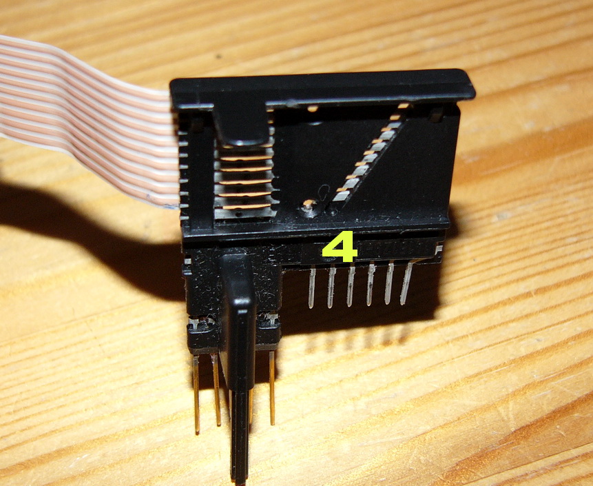

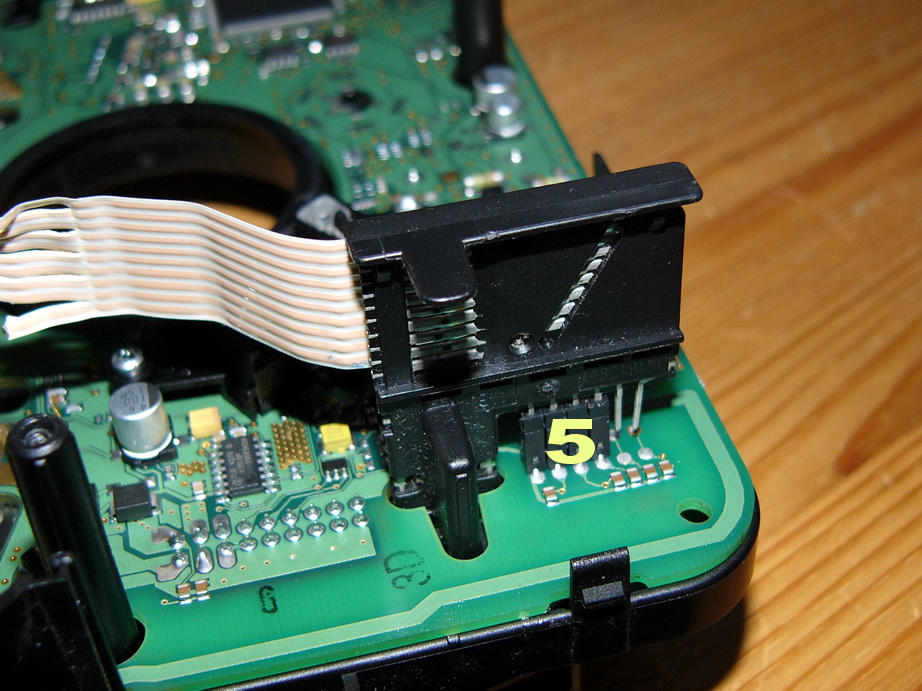

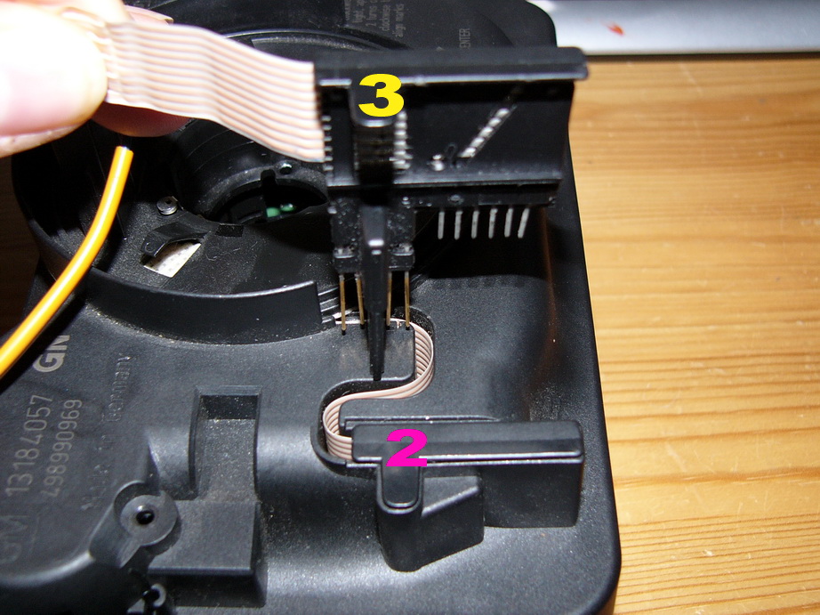

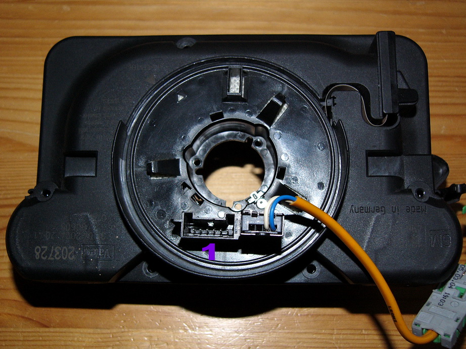

shodou okolností se na mě dnes obrátil jeden uživatel MKJ, kterého trápí nefunkční tlačítka na volantu. A jelikož nebyl první, rozhodl jsem se problematiku zdokumentovat; nafotil jsem cestu signálů od tlačítek na volantu k elektronice modulu CIM
pohled na CIM, u pozice 1 je 6-pinový konektor, do kterého se připojují signály z ovládacích tlačítek na volantu
přes otáčející se kroužek s namotaným plochým kabelem vedou signály z do konektoru pozice 2, pozice 3 označuje pro ilustraci vytažený konektor z pozice 2
detailní pohled na konektor z pozice 2. Pozice 4 označuje krátké cínované piny vedoucí signály od tlačítek na volantu do elektroniky CIMu; je tam sice 6 pinů, ale používají se pouze 4. Dlouhé zlacené piny pouze přes CIM procházejí (do jeho hlavního konektoru) a dále signály z těchto pinů vedou do řídící jednotky airbagů

Problém nefunkčních tlačítek způsobují špatné kontakty (4-piny) označené pozicí 5.
Oprava:
1) osazení stahovací spony v rámci svolávací akce OPEL. Spona zajistí „hlubší“ zasunutí konektorů na pozici 5, ale je to řešení Franto podrž to, jdem to prodat
2) kontakty na pozici 5 jsou pouze cínované – oxidace udělá své, takže mechanické očištění může problém odstranit
3) výměna 4-pinového konektoru na desce CIMu
4) v některých případech možná pomůže aktualizace SW v modulu CIM (případ, kdy problém nezpůsobují chybné kontakty ale SW chyba)

Já sundal airbag a očistil (postříkal) kontakxem či jak se to jmenuje pouze piny označené č.1.
Jak vidno, musím sundat i celý ten černý bazmek o podívat se na druhou stranu. Co se dá dělat, sundám to znova, už v tom mám praxi
Jinak, já tam k airbagu mám dva vodiče, žlutý a fialový (vedle pinu 1). Nevíte, co to znamená?

Ako dostanem ten konektor co pepas oznacil ako 2 a 3 von? Skusal som to tahat aj pacit srobovakom, ale neslo to, tak som ho zatial nechal tak nech to nedolamem. Moj problem bude zrejme tam, lebo teraz ako som s tym babral, tak klakson zase funguje. Dik za pomoc
