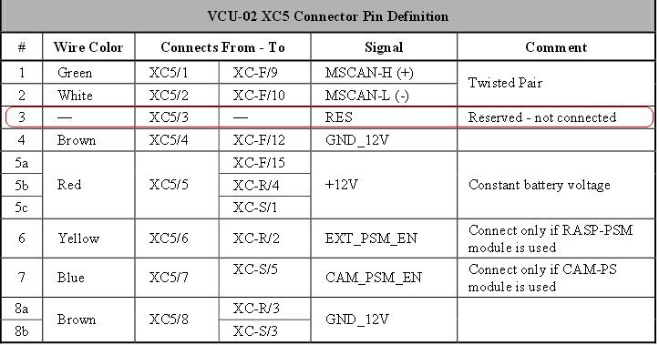

Před chvilou jsem konečně zprovoznil zadní ( parkovací ) kameru do osvětlení SPZ. Takže jsem mohl vyzkoušet ten switch na přepínání kamer.
https://www.opel-astra-h.cz/forum/downl ... &mode=view
Switch fachčí Pepíku si pašák, velký dík tobě.
Funguje to přesně jak si psal. Přepínání je pomocí menu vstupu videa 2, zaškrtneš políčko " přepínat na parkovací kameru" - pak jede z parkovací kamery. Pokud není zaškrtlé, jde signál z palubní kamery ( recorderu) - nepřepíná se pak se zpátečkou. Testoval jsem to pomocí RasPi na vstupu pro board cameru (recorder) a zadní ( parkovací NTFS) kamery ve vstupu pro zadní kameru na switchu.
Snad bude Maykimu ten druhý kus přepínače taky šlapat. Jak mi dojde jiná palubní kamera z číny, snad bude tentokrát funkční, zkusím nahrát nějaký video, pokud někdo jiný nebude rychlejší.
Edit doplnění:
Zapojení ( pokus o anglický překlad):
Pin to ADG719...................conector to VCU-01 XC5 (look the table)
Pin 1 (IN) .......................................connected to pin 7
Pin 2 (VDD).......................................connected to pin 3
on pin 2 and 3 by soldering (link) capacitor 1 uF
Pin 3 (GND).......................................connected to pin 4
Pin 3 connected to earth (ground) all (3) coaxial
Pin 4 (S1) -----------------------------------------positive terminal of the coaxial of videorecorder ( board camera)
Pin 5 (D) ------------------------------------------positive terminal of the coaxial of IN MVK/XC2
Pin6 (S2)-------------------------------------------positive terminal of the coaxial of rear ( parking) camera
