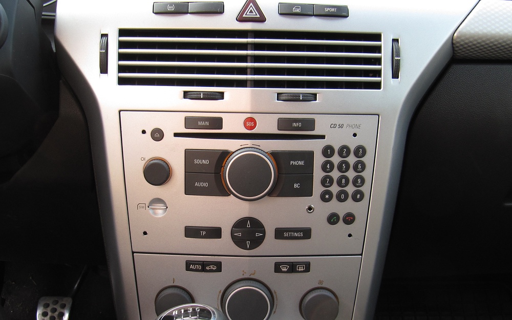

Tak telefon to má v sobě a na telefon se používaj mono kontakty, značené nějak HL+ s - tuším, někde jsem to tu vyčetl. Zkusil jsem tam něco připojit, ale nic. Hlavně přece se tu i psalo, že "pokud to rádio neumí, tak po aktivaci se bude ozývat loupání" z čehož mi vyplývá, že i kdyby to neumělo, tak by to aktivovat jít mělo ne? Ještě to nevzdávám. Co když takm zkusim nakecat že je to jinej rok třeba nebo tak něco? Kde se berou ty položky v tom listu audio a code index? Vytáhne to z rádia nebo jsou součástí aplikace v nějakých knihovnách instalace?

Zkoušel jsem, nepomohlo nic. Psal jsem do Baupunktu, poslal jim i fotku toho papíru co je na rádiu a napsali mě, že to rádio neumí, že uvnitř není propojen.
1) Nechápu, proč teda na tom štítku jsou vyznačeny AUX piny
2) Někteří psali, že jim aux loupe, pokud jej aktivovali, ale rádio to neumělo = aktivovali i na rádiu, které to neumělo, proč to teda nelze aktivovat na mém, bez ohledu jestli to umí nebo ne

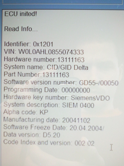

Teď něco jiného: Odstranění Slippery road:
půlvodně nastavený code index byl 002 02. Já měl v nabídce na listě asi šest možností, tři s a tři bez nápisu. Jen jeden z nich (009 01 tuším) fungoval i s BC u ostatních BC aktivní nebyl, ale zaráží mě, že mi to ted ukazuje dojezd 0km!
Je něco špatně, nebo až pak natankuju plnou, tak už to bude ukazovat? Ten původní 002 02 totiž v listu není, abych to mohl vrátit (není to divné? někdo by mě mohl tvrdit, že když to nenabízí, že to neumí, ale bylo to tam, mám to vyfocený, není to podobná situace jako s tím rádiem?)

Jestli narážíš na tvou informaci o CD40, tak já mám CD50phonno. Mimo to na rádiu je na štítku AUX jasně označen, na kterých vývodech je. Přeci by to tam výrobce neoznačoval, pokud by to nebyla pravda.
Je to stejné jako u CDC40. Na štítku jsou sice označené piny, ale nefunguje to. A ani nelze naprogramovat index kódů pro AUX. Je jen jeden index kódů pro Astru H a to 002 pro všechny CD50. Ale jak čtu, tak už jsi si to zjistil sám ;) .

Ahoj, už v tom tedy máme celkem jasno, jen jedna věc mě vrtá hlavou, možná bys mě to mohl osvětlit...:
Rádio je nakódované na 002 05 code index a 022 05 audio index (nevím, který se mění u toho auxu) a list volitelných kódů je prázdný, čili s tím nejde nic dělat. ALE:
Když jsem chtěl odstranit nápis Slippery road, tak u displaye bylo nákódováno 002 02 code index. V listě byly v nabídce tyto kódy:
00403_noice
00503_ice
00801_ice
00801_noice
00901_ice
00901_noice
Jen u toho posledního noicu byl přítomen i BC. Záhadou mě ale je toto: Pokud byl původní kód 00202, proč není v listu a nelze tedy nakodovat zpět? Mohlo by se zdát, že by to display neuměl, ale původně tam byl (mám nafocené sreeny). Toto bych chtěl vědět...

Ak to op-com v sebe nema, tak uz potom skusit len TechII al. GM MDI.
