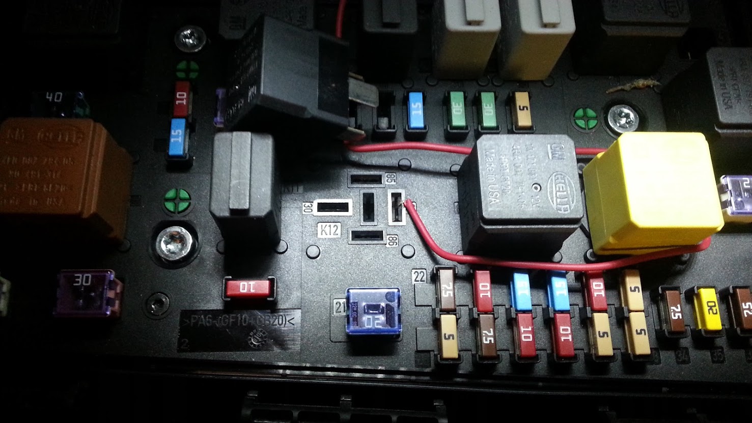

Na aku poistku budes pripajat + pol napajania LED svetiel? Ja mam totiz modul ktory sa pripaja priamo na bateriu (+ aj -) ale ked je vonka pod nulov tak modul blbne a po vypnuti motora mi LEDky ostanu svietit. Teraz potrebujem najst neaku poistku ktora by sa aktivovala po nastartovani motora.

No to ano, ale mne tie svetla pri mrazoch nevyplo ani pi 15 minutach, preto to chcem zapojit na neaku poistku z poistnej skrinky v motorovom priestore aby sa po vypnuti motora resp. vytiahnuti kluca zo zapalovania vyplo napajanie na svetlach a tym padom moze rele na ledkach blbnut kolko chce, akurat neviem na ktoru poistku to napojit.

denní svícení - zapojení
Tady máš jednu z možností:
Zapojíš to do UEC pod relé řídící jednotky motoru... to po otočení klíčku sepne a po vypnutí klíče po pár vteřinách zase rozepne.
Buď to uděláš "prasácky"... a zapojíš ten kabel přímo shora ...
... a nebo si s tím pohraješ a zapojíš ho zespoda přímo na kabel co vede od relé ŘJ.
(pro zvětšení klikni)
Nejsem si jistý barvou kabelu, myslím ale, že je to modro-červený kabel. Každopádně je to ale ten nejsilnější, který v té konkrétní svorkovnici je, takže to nespleteš.

Re: LED pro denní svícení
Jsou ty fotky vidět ?
