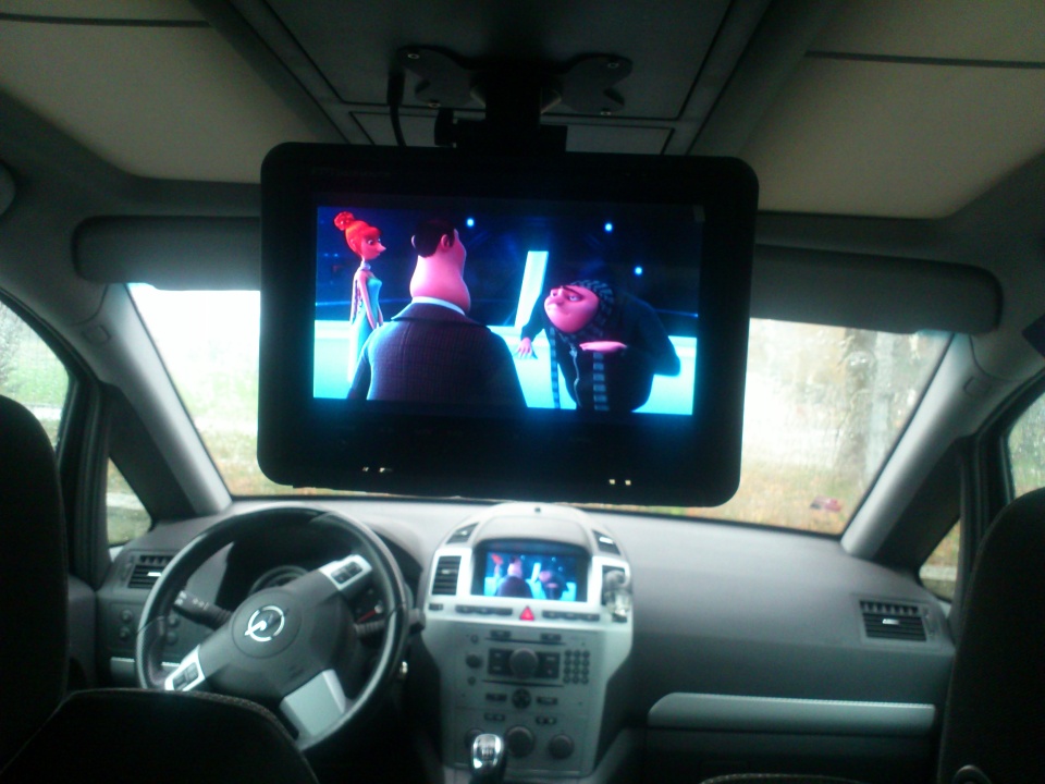

Tak dnes konečně doděláno tak jak jsem si představoval, tady pár fotek finální úpravy :

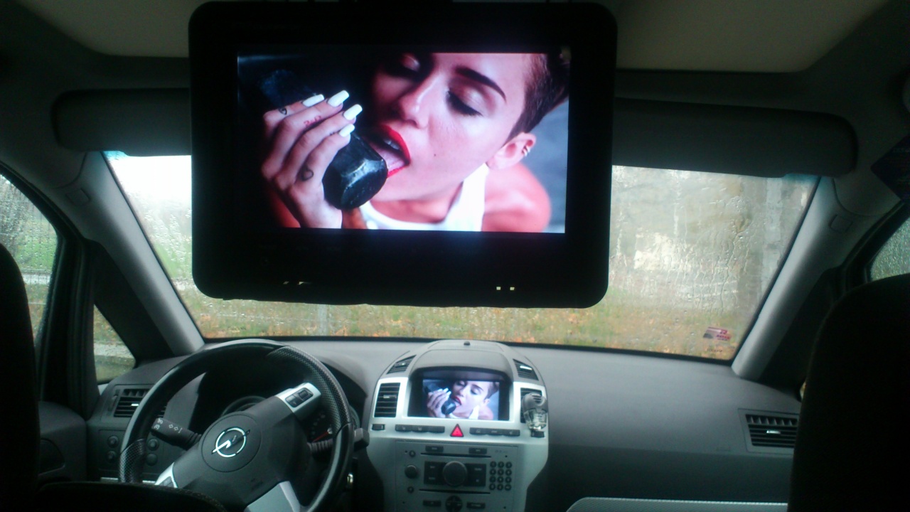

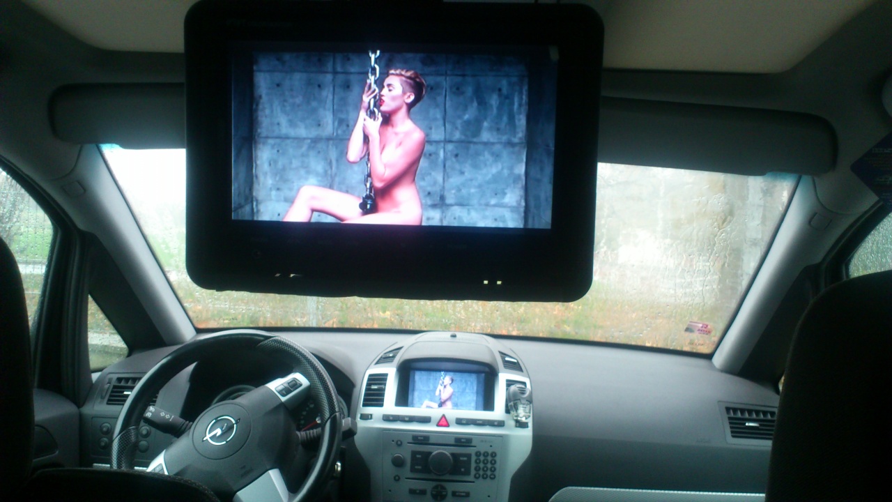

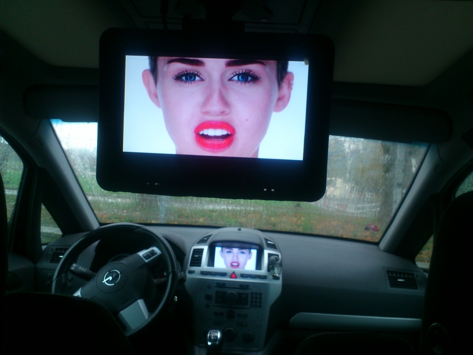

A pár fotek ještě tady :

Mayki píše:Tak dnes konečně doděláno tak jak jsem si představoval, tady pár fotek finální úpravy :
Luxusní, přesně tak jsem si to představoval. No máš prvenství, kdo to z panoramou zvládl 8-) 8-) 8-)
Prosím Tě, jak budeš mít čas, vyblejskni to jak vypadá velký monitor sklopený a napiš zkušenosti z drnčením přihrádek panoramy a výhledem do vnitřního zpětného zrcátka 8-) 8-) Děkuji moc mne to zajímá.

Skrolant píše:Prosím Tě, jak budeš mít čas, vyblejskni to jak vypadá velký monitor sklopený a napiš zkušenosti z drnčením přihrádek panoramy a výhledem do vnitřního zpětného zrcátka 8-) 8-) Děkuji moc mne to zajímá.
Teď budu zase tři dny mimo republiku, tak to potom snad nějak nafotím, když je displej sklopený ke stropu, není v zrcátku vůbec vidět, na druhou stranu když ho vyklopím a děti se dívají tak zabírá třičtvrtě výhledu zpětného zrcátka, zůstávají opravdu pouze pruhy po stranách. Je to 9" displej a ještě ho mám v rámečku, ale myslím že by šel po drobné úpravě (navrtat jednu díru do zadního krytu) použít i bez rámečku a zase by byl menší. Dá se koupit i 7", ale to se mi zdálo malé. Jinak drnčení přihrádek v panoramě teda nepozoruji žádné, ale jak říkám, u nás v autě pořád něco hraje, takže mám někdy problém slyšet i motor... :D
