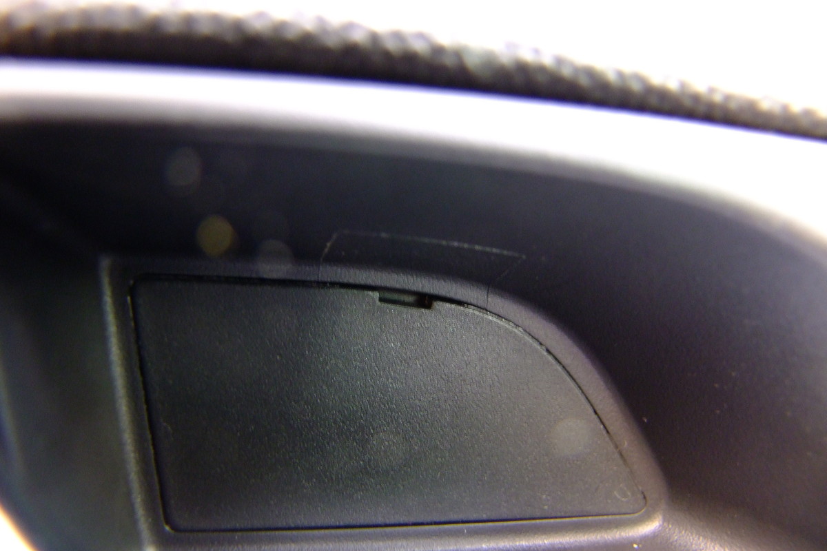

Ja som uz nad tym rozmyslal, ked ale pozeram na moje klucky na Zafire, nezda sa mi, ze by tam bola zaslepka, ale to vyzera, ze to je jeden plast v kuse. Ako keby predtym to bolo cez zaslepku ale v ramci setrenia zalepili dieru na forme a odlievaju bez zaslepky. Mate to niekto podobne na Zafire?
Zaslepka ci nezaslepka?

mironto píše:Ja som uz nad tym rozmyslal, ked ale pozeram na moje klucky na Zafire, nezda sa mi, ze by tam bola zaslepka, ale to vyzera, ze to je jeden plast v kuse. Ako keby predtym to bolo cez zaslepku ale v ramci setrenia zalepili dieru na forme a odlievaju bez zaslepky. Mate to niekto podobne na Zafire?
Na mojej Astre III H caravan-1.6 (r.v2012) je to iste . Miesto na zaslepku neexistuje,

Gamo1 píše:Na mojej Astre III H caravan-1.6 (r.v2012) je to iste . Miesto na zaslepku neexistuje,
Aha, myslel som. Ja mam 2013, takze od isteho roku to uz prestali zrejme robit. Tapacirung kvoli tomu menit nebudem :twisted:
