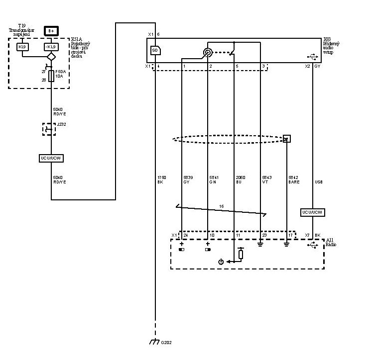

Zapojení AUX slotu z vozu Meriva-B

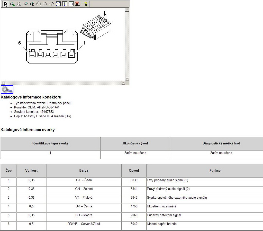

Pro funkci SD karty a USB slotu stačí připojit +12V a zem (piny 6 a 4).
Ještě jedna poznámka k AUX vstupu: pokud budete připojovat na AUX vstup rádia audio výstup z Raspberry Pi, může být problém s paralelním připojením dalšího audio výstupu přes AUX slot. I když bude Raspberry Pi vypnuté, stále bude jeho výstup připojený na AUX vstup rádia a může negativně ovlivňovat druhý audio výstup (např. telefon, MP3 přehrávač atd.) připojovaný přes AUX slot. Já jsem to sice s Raspberry Pi nezkoušel, ale obecně paralelní propojování dvou audio výstupů je problematické...

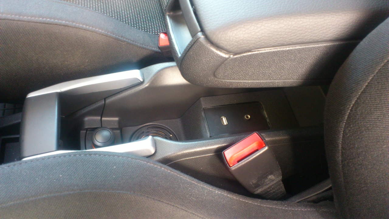

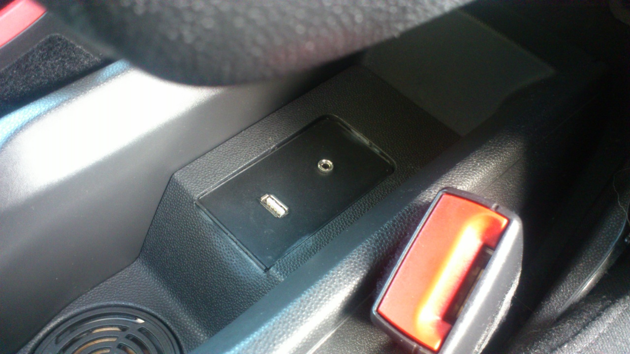

Tak tady jsou fotky mého umístění AUX a USB vstupu :

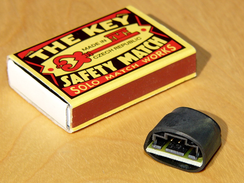

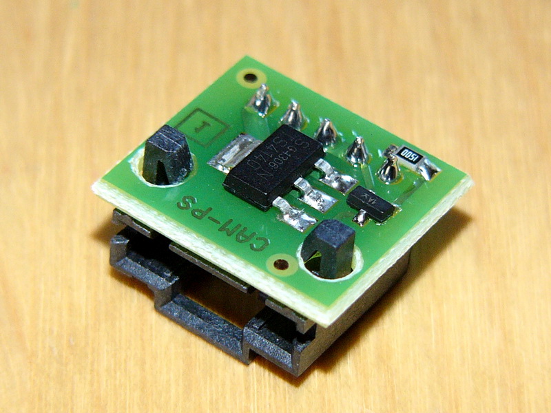

O spínači CAM-PS jsem zatím nikde nic nepsal, chtěl jsem to vše dát až na svůj web (snad už konečně o víkendu bude doplněn o informace kolem MVK). CAM-PS je spínač 12V napájení parkovací kamery, který je ovládán z MVK-01 nebo MVK-02. CAM-PS původně vzniknul kvůli instalaci parkovací kamery s modulem MVK-02, který pracuje samostatně bez MKJ, a proto nedokáže v zadním elektrickém centru REC zapínat osvětlení SPZ, ze kterého je napájena kamera u varianty MKJ + MVK-01. Později se ukázalo, že lze CAM-PS s výhodou použít i u instalací MKJ + MVK-01.
Použití CAM-PS přináší tři výhody oproti variantě napájení kamery z osvětlení SPZ:
+ kamera je napájena pouze tehdy, kdy je potřeba. Pokud se kamera napájí z osvětlení SPZ, přes den je sice napájena také jen dle potřeby, ale ve tmě, kdy svítí SPZ, je napájena trvale
+ nedochází k rušení obrazu parkovací kamery. Pokud se kamera napájí z osvětlení SPZ, dochází při rychlostech nad 40 km/h k rušení obrazu parkovací kamery
+ použitý spínací integrovaný obvod má ochrany proti zkratu, přehřátí atd.. Pokud se připojuje kamera na osvětlení SPZ, důrazně bych doporučoval doplnit do (+) napájení kamery tavnou pojistku 300mA - lze koupit i s pouzdrem za pár kaček v GM a je to jistota

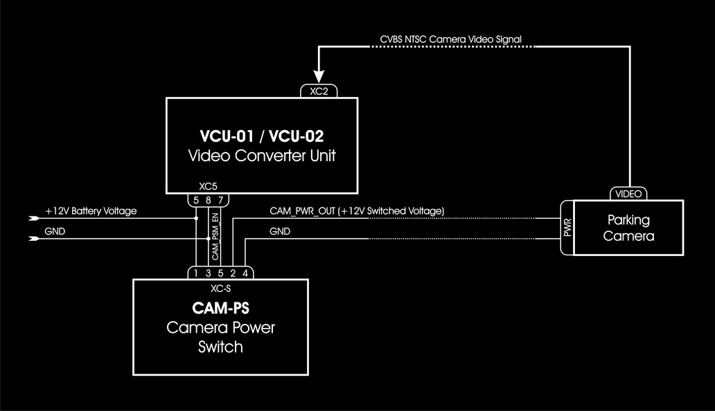

a ještě schéma zapojení kamery, CAM-PS a MVK-01/02
@hazmec: zatím můžeš klidně instalovat bez CAM-PS, jen připoj napájení kamery dvouvodičově. Oba póly připoj v místech připojení napájení MVK-01 a v kabeláži si nech nějakou menší rezervu. Kdyby ses pro CAM-PS někdy v budoucnu rozhodnul, můžeš ho snadno doplnit.

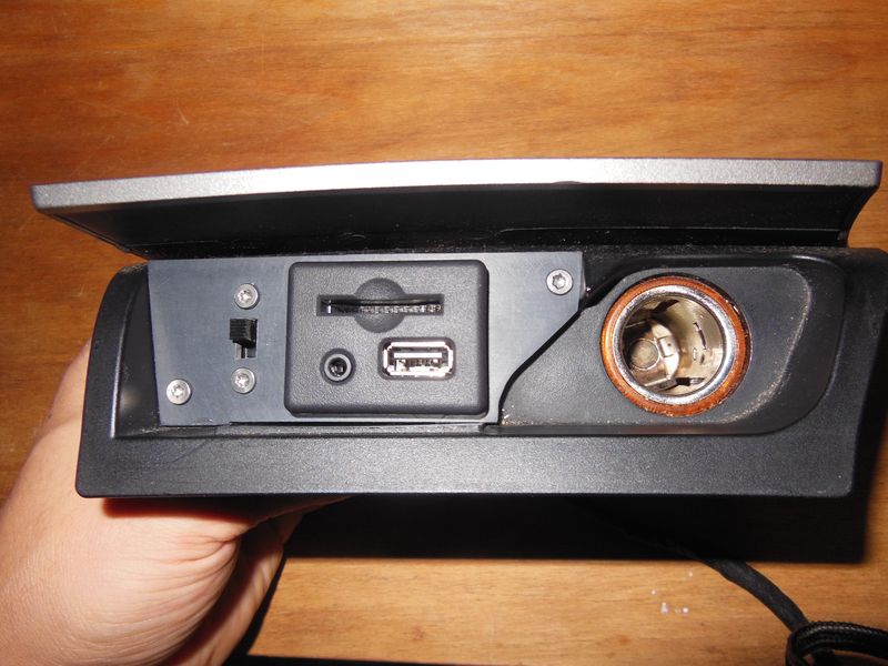

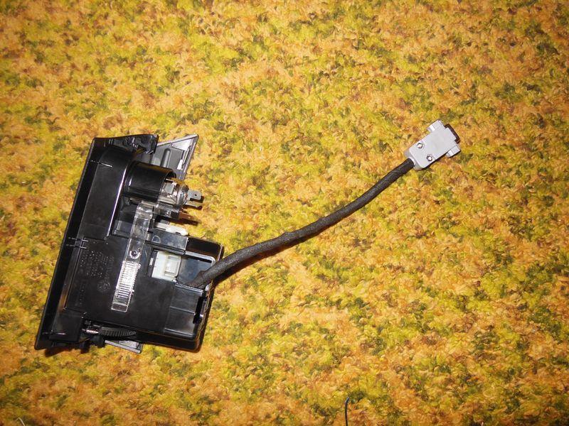

Dnes dokončena zástavba modulu čtečky karet, USB a konektoru Aux pro Merivu místo popelníku do Astry H. Protože bych chtěl mít možnost používat zvuk jak z Raspberry Pi, tak z klasického vstupu Jack, rozhodl jsem se instalovat dvoupólový přepínač typu ON-ON ( původně jsem chtěl 3 polový - nebyl však dostupný - snad to bude stačit). Kvůli instalaci přepínače jsem musel řešit otázku konektoru - zvolil jsem klasický 9 pinový D-SUB. Vím že ty stříbrný šroubky nejsou ono, ale jiný jsem nesehnal.
Teď bych potřeboval radu - asi od PepyS nebo RomanaK - na modulu čtečky podle schématu od Pepíka pár příspěvku zpět na pinu 6 je napájení - zajímá mě jaké tam mám přivést napětí - jestli je tam klasické "12V" z baterie, nebo jenom 5 voltů a je tak nutné dodělat ještě "měnič napětí", případně nezapojovat, pokud budu používat pouze flash disk či paměťové karty.Opel Astra H Caravan 1,7CDTi 74kW Z17DTH 2/2005 Elegance

na AUX adaptér se připojuje trvalých 12V z palubní sítě.
Pozn.: když se vypne USB (v našem případě tedy při vypnutém Raspberry Pi), tak AUX adaptér usne a odebírá několik málo desítek uA, takže není problém s vybíjením baterie.

Re: Modul Video Konvertoru - MVK
hazmec: Moc nechápu smysl toho přepínače, vždyť když budeš přehrávat něco přes RB, tak to pustíš normálně do Aux. (Výstup z RB mám napájený přímo na větev co vede do AUX za ruční brzdu) Tedy, když není v provozu RB, signál do AUX (třeba z mobilu) mi projde do rádia a stejně tak, když odpojím cokoliv od origo AUX vstupu, tak můžu vesele poslouchat výstup z RB a případně origo AUX vstup použít jako "výstup na sluchátka"
Nebo jsem to blbě pochopil ten přepínač ?
