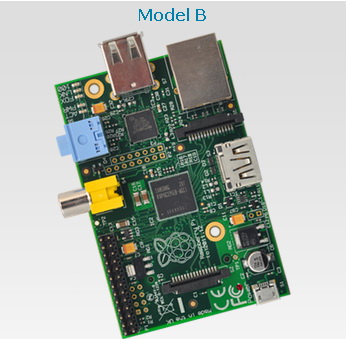

ještě bych zdůraznil, že EMKO krabička je dělaná na verzi Raspberry Pi Model B 512MB RAM! Jsou to moduly vyráběné ve Velké Británii - dnes by se snad měly prodávat pouze tyto verze. Starší model vyráběný v Číně (už se nevyrábí) má jiné konektory a do krabičky nepasuje.
Nový model poznáte velmi snadno - na plošném spoji jsou dva velké zlacené montážní otvory, viz. přiložené foto.

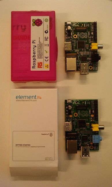

Mě došla včera domů Raspberry Pi z číny z Aukra (799kč+pošta), montážní otvory tam mám také dva. Jak dojdu domů, zkusím nafotit a hodím jsem. Krabičku jsem zatím pro naučení se ovládání u telky koupil v Emku v Brně - tu nejlevnější co měli pro Raspberry Pi verzi B (za 157kč) a pasuje perfektně. Takže bych byl první s čínou?
Čínská verze má konektor sluchátek černý, UK - modrý
rozdíl mezi Raspberry pi China/ UK

jestli budeš první s čínským Raspberry Pi to nevím, ale je to trochu jiná situace. Původně se oficiálně Raspberry Pi vyrábělo v Číně (na desce nebyly žádné montážní otvory), později přenesli výrobu do UK a udělali změnu plošného spoje (doplněny montážní otvory a změna konektorů). No a já měl na mysli ten původní čínský model, ten bys do nových EMKO krabiček určitě nedostal.
Ty máš asi nový čínský klon, který je 1:1 k originálu UK modelu, takže asi nebude s krabičkou žádný problém. Docela by mě zajímalo, jak bude probíhat nákup licenčních klíčů na dekódování MPEG-2 formátu u čínských klonů (tedy pokud jsou to klony).

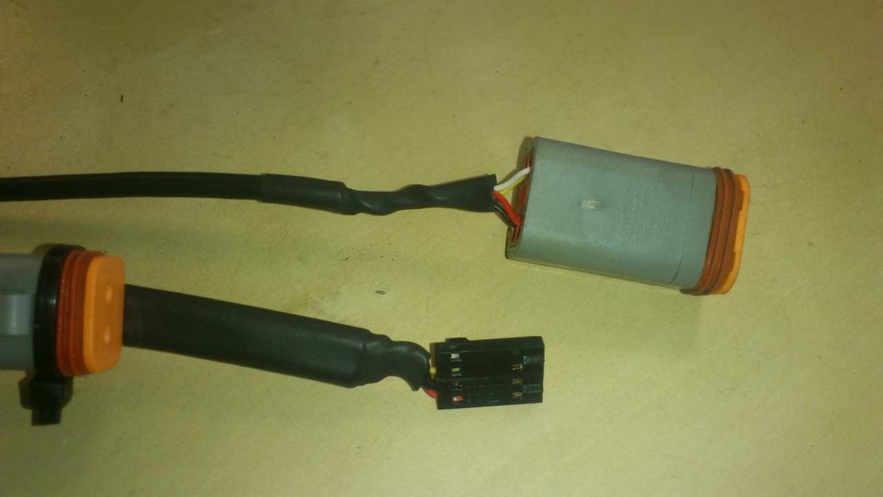

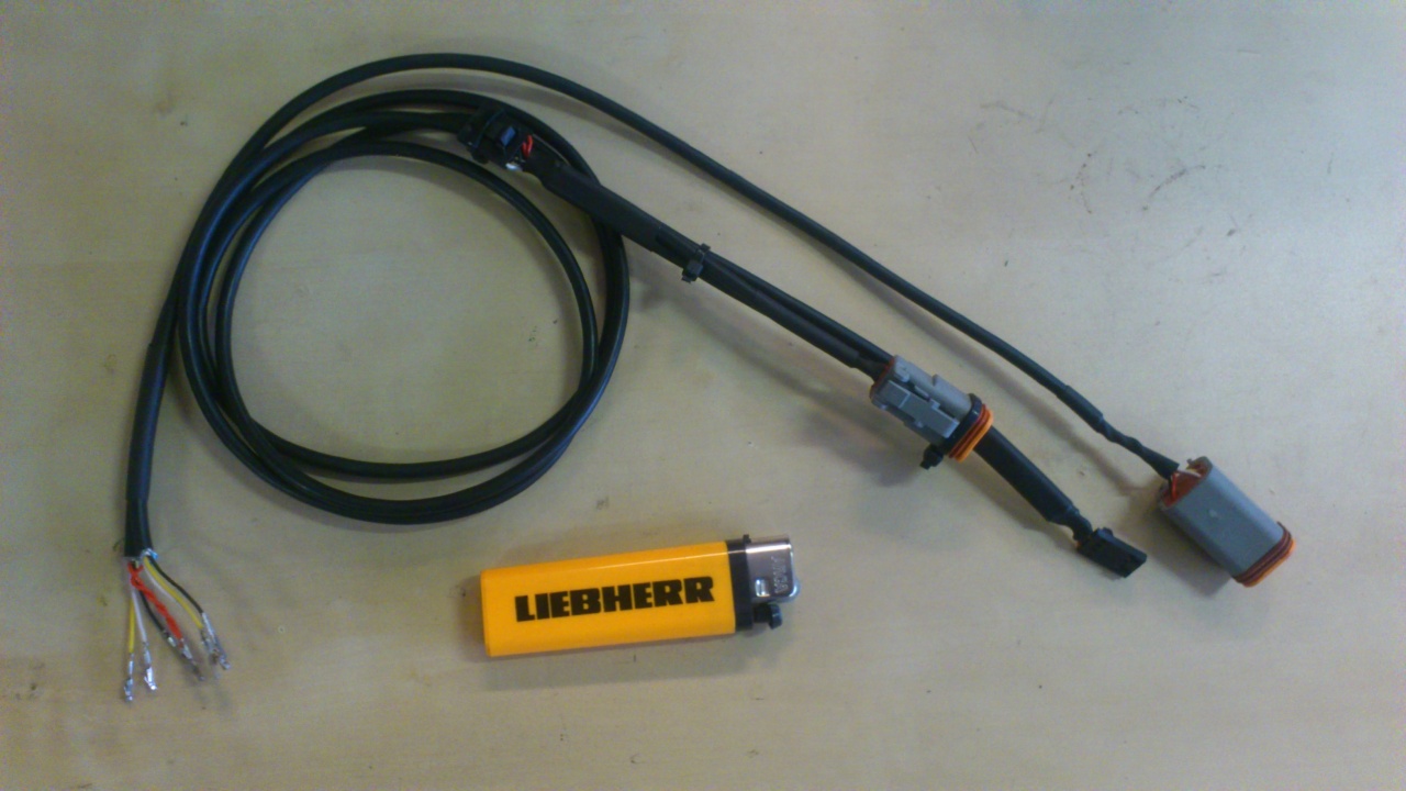

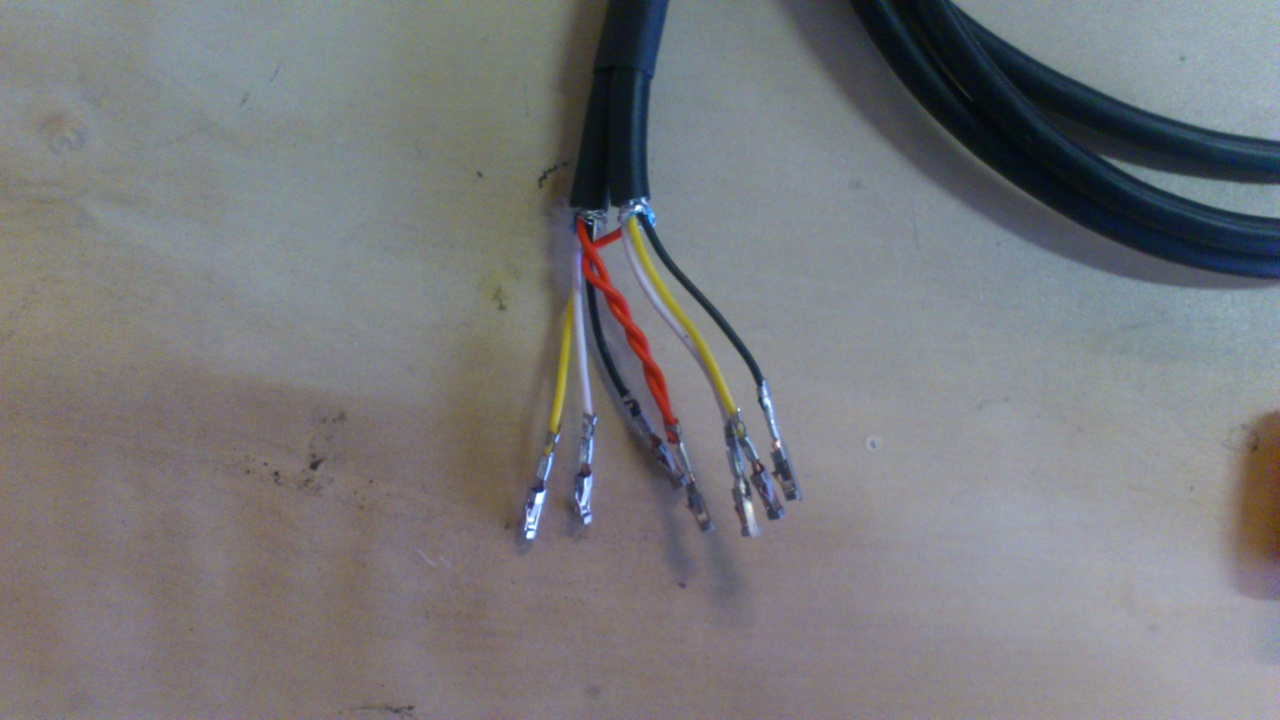

Chtěl bych se s vámi podělit o pár fotek z přípravy pro zabudování Raspberry Pi do mé Zafči... :)
Konektor k Fakra, RASP-PSM a konektor pro připojení napájení parkovací kamery
Pohled na piny k MVK
Kabeláž mezi Fakra konektorem, MVK, RASP-PSM a CAM-PS
