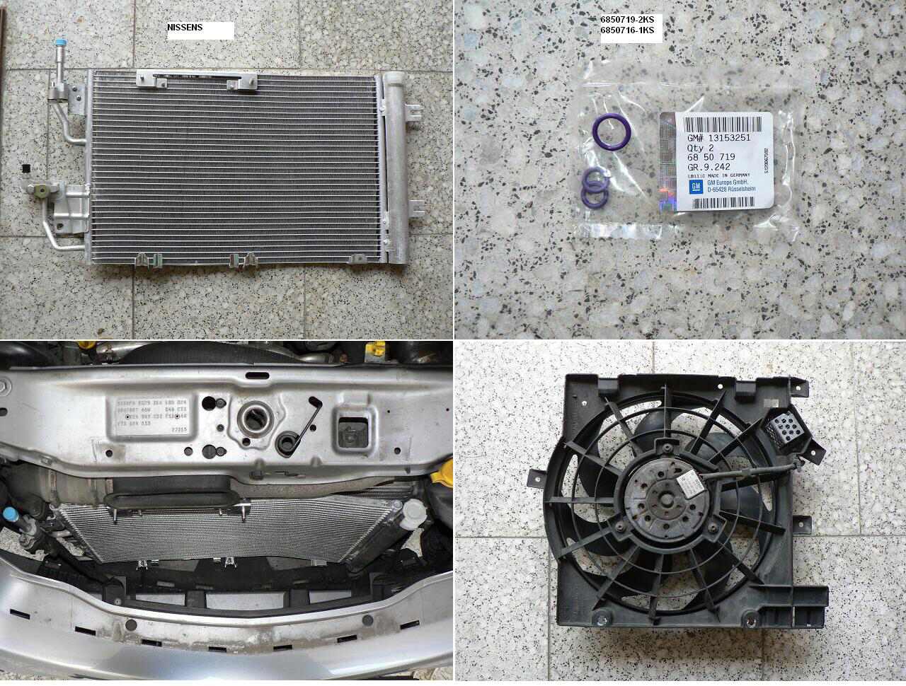

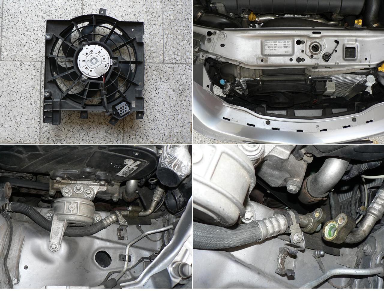

Příspěvek od edyss1 » 16 črc 2011, 17:16
Tak dnes po obědě jsem se vrhl na chladič. Naštěstí to šlo pěkně bez sundání nárazníku. Vyměnil jsem všechny tři těsnění u chladiče (jedno malé těsnění bylo součástí dodávky chladiče Nissens) a jedno u spoje hadic pod vzduchovým filtrem, kde to také prosakovalo. Jinak zadní část vrtule jsem stříknul stříbrnou barvou na výfuky, byla jakási orezlá. V pondělí to nechám naplnit a uvidím.
