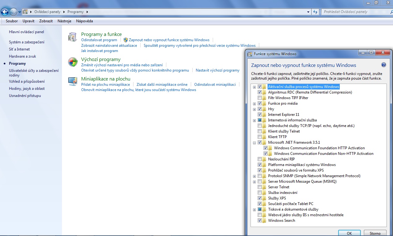

na lavej strane mas :
zapnout nebo vypnout funkce systemu windows
tam vyber net framerork 3.0 , OK
Re: OPCOM - vase skusenosti
doinstalovanie .net framework 3.0
Windows 10
spusti cmd ako administrator
dism.exe /online /enable-feature /featurename:NetFX3 /Source:X:\sources\sxs /LimitAccess
kde X: je jednotka s DVD instalacky windows 10
Windows 7
štart spustit
appwiz.cpl
Zapnut alebo vypnut sucasti systemu windows
v zozname najst
Microsoft .NET Framework 3.5.1
,,zafajknuť" riadok
OK
Takže mám Framework downgravdovat na verzi 3.0?
...a bydlím v Hospodě (Červené )...
nie !
.net su nezavisle verzie 3.x, 4.x
nezavisle ak applikacia vyzaduje 3 musis mat 3.
verzia 4.6 obsahuje verziu .net od 4.0 po 4.6, neobsahuje 3.0
windows 7 obsahuje standardne iba 1,0 a 2,0
Tak Net Framework 3.5.1 bych tam měl mít... ![Mrknutí ;)](./images/smilies/icon_e_wink.gif)

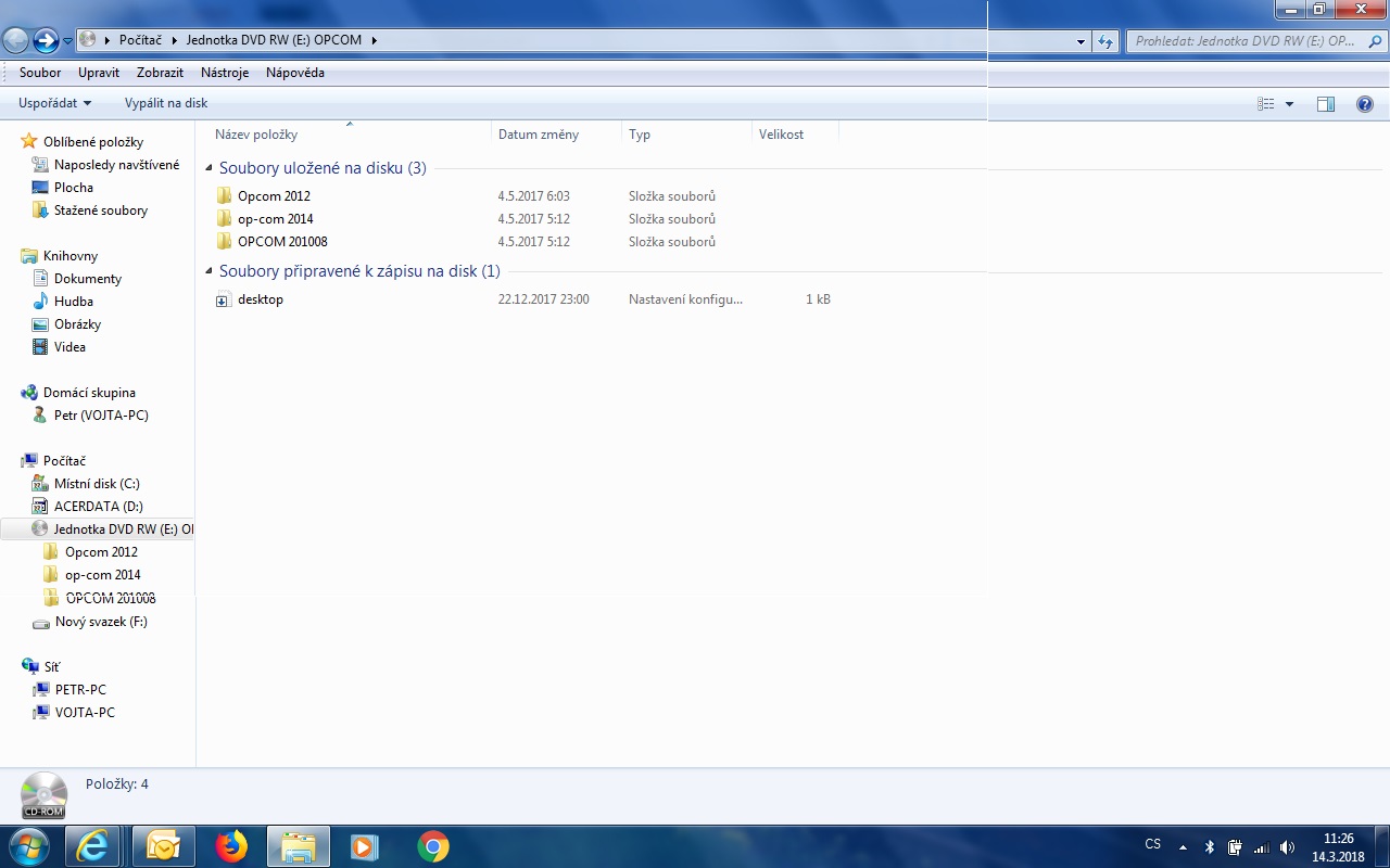

Tak balíček s OP-COM je doma a nastal další problém - jak nainstalit na NTB s Win 7 Home Premium, procesor AMD Turion 64 mobile technology?
Na stránce číňana se píše, že mám otvírat program jako správce a postupovat dle přiloženého videa na CD. Jenže já na tom CD žádný soubor s videem nevidím a nevím, kterým exe souborem mám program spustit. Ta aplikace se na hdd neinstaluje? Prosím poraďte.

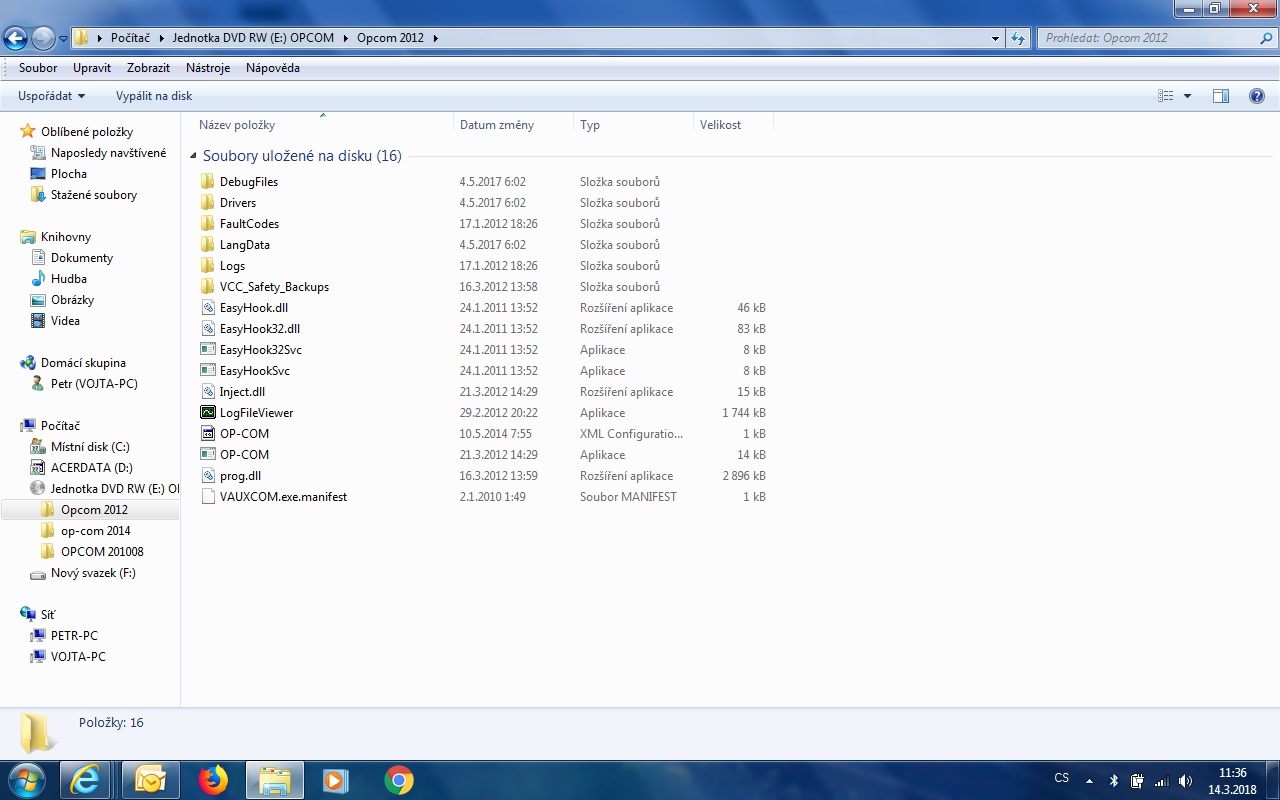

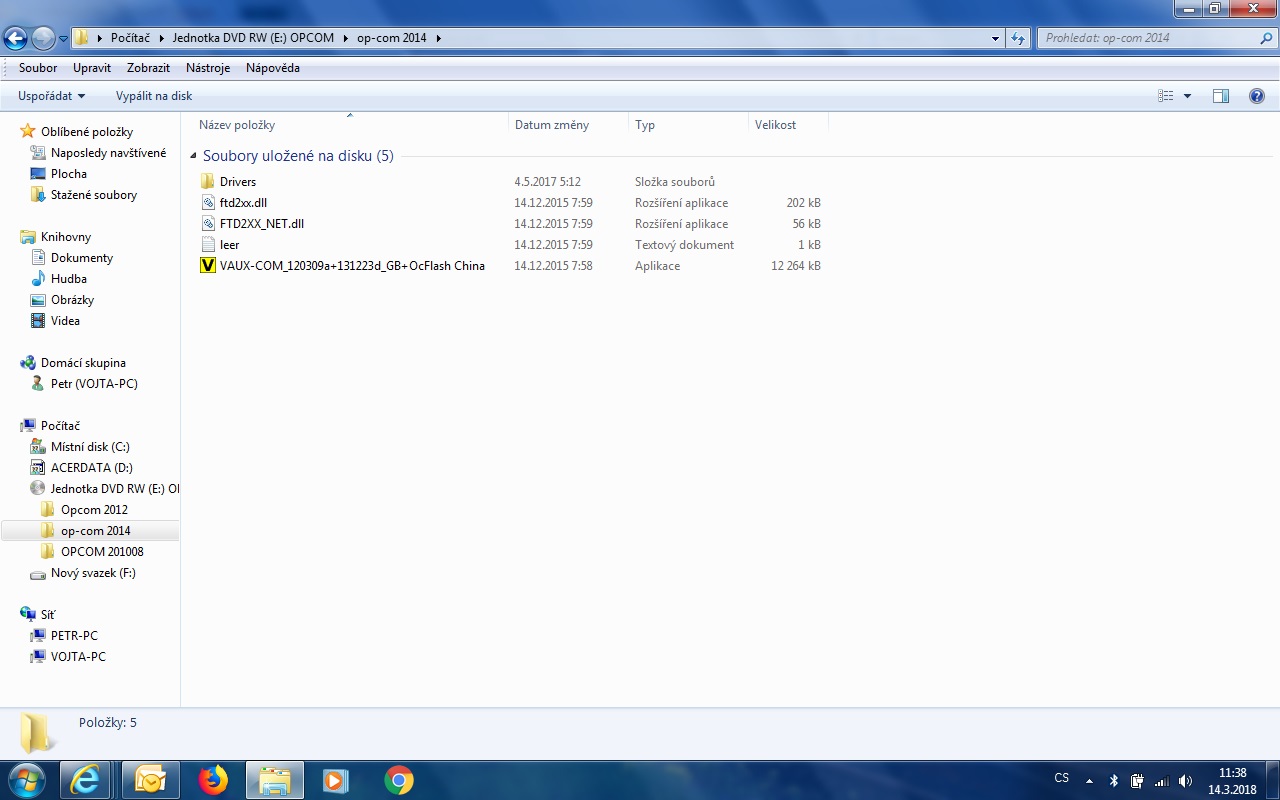

Zatím jsem zkusil ty adresáře přetáhnout z CD na hdd.
Ten soubor VAUX-COM_120309... je nějaký spoušťák aplikace - je to ono?
Další adresář:
Další adresář:
ano spustis s tym VAUX-COM_120309 ...
ale podla velkosti tipujem ze to bude instalacka / resp archiv ktory ti to bude rozbalovat na disk v pc...
a potom z disku pravym spustis ako spravca ...
