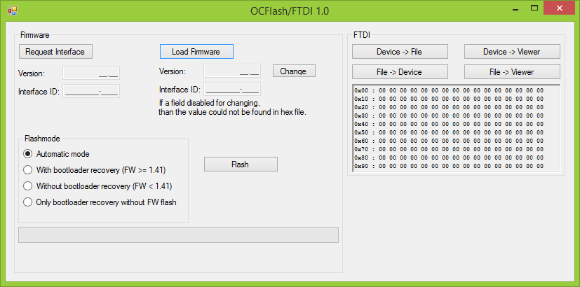

Ako sa ti podarilo naflashovat ten novy FW 1.64? Ked pustim OCFlash a vyberiem subor cez Load Firmware -> FW164.HEX, tak mi to do policka Version: a Interface ID: nenapise nic, ale ostane __.__/_______-___ Skusil som otvorit aj stary FW159.hex, vtedy sa subor pekne nacita.

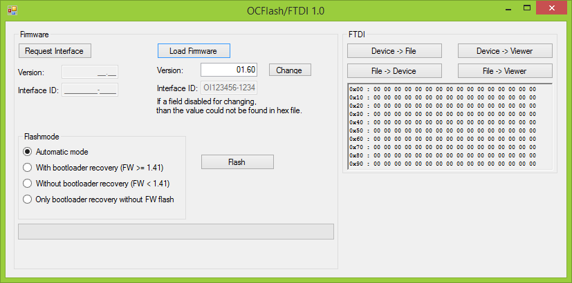

Samotny HW nie je problem, ten mam PIC18F458 (a uz som ho aj v monulosti flashoval na fw 1.59). Problem je so softom OCFlash, ktory ked do neho nacitam ten novy subor FW164.HEX, tak sa tvari, ako keby bol ten subor nefunkcny.
Po nacitani suboru FW159.hex
Po nacitani suboru FW160.hex
Po nacitani suboru FW164.hex

Cize ked si klikol na Load Firmware a vybral subor, tak sa ti v okienku Version: tiez nezobrazilo 1.64, ale ostalo __.__?

Ano, natiahol som novy FW a zobrazil sa ako 1.64. Pripadne skus flasher z tej RU stranky. Ak nepojde, poslem ti moj.
