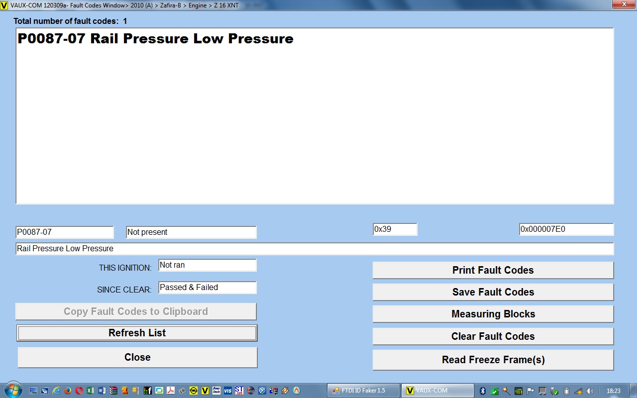

Myslim, ze v senznamu motoru v OP-COMu je jeden plynovy funkcni (YNG myslim), ale vsechny polozky nefunguji a nevim, jestli ostatni funguji spravne. Potrboval bych hodnotu tlaku plynu za reduktorem. Kazdopadne PepaS dekuji za snahu.

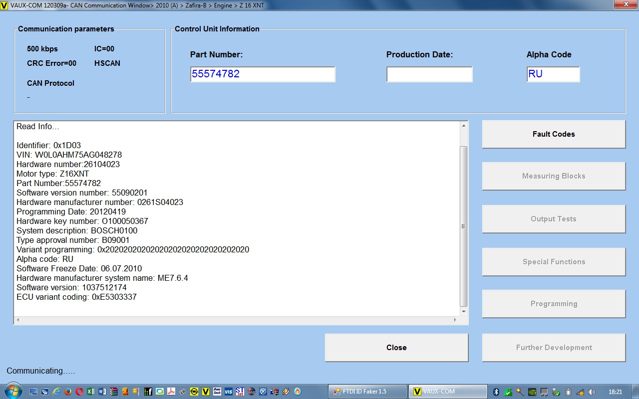

Pošli fotku s identifikaci ŘJ motoru (úvodní obrazovka OP-COM po spojení s ŘJ). Podívám se, zda-li tento parametr měří tovární diagnostika a pokud ano, zda-li bych ho nějak jednoduše dostal do MKJ; pokud si dobře pamatuji, stále jsem pro Z16XNT nedodělal měření tlaku turba, tak bych dluh splatil jinak... ;)

Jak budu mit chvilku, poslu to. Jinak zadny dluh u me nemas. To byl tenkrat jen takovy napad. Bez toho se da zit. Ale kdyby mi to ukazovalo tlak plynu za reduktorem, moc by mi to pomohlo. Diky moc.

Posilam screenshot uvodni obrazovky moji RJ motoru a na druhem je chyba, kvuli ktere bych potreboval videt tlak plynu za reduktorem
