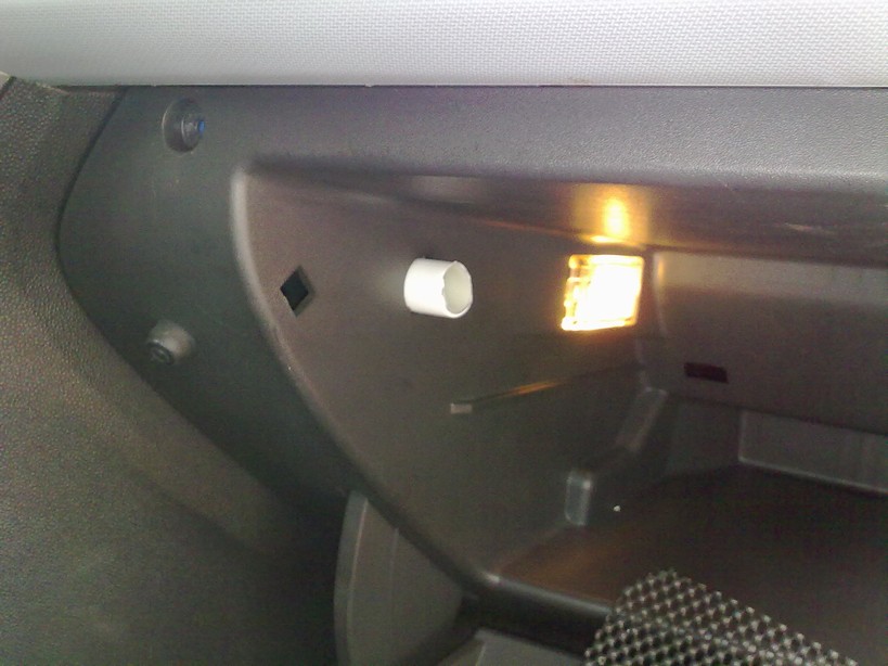

tak to som netušil, ale dik vojta

Ja sundal jen tu gumovou zaslepku. Ze to tam bude foukat celou dobu, neva. Teda kdyz to necemu nevadi. :o

Chlapi, díky za tip. Práce to byla na 2 minuty (4 šrouby a odstranění gumové zátky) a přihrádka již chladí. Nechápu, proč výrobce vše připraví a přes to i vzhledem k minimální ceně neudělá takovou výbavu v absolutním základu.

ja som dnes na to pozeral takze musim si zohnat aj tu prepojovaciu hadicku, da sa v Opli kupit aj orginal hadicka alebo si zhanat nejaku nahradu. Teda ak som spravne pochopil ten horny obrazok

ja som tu zatku dal dole, prepojil bližšie do otvoru - kurenárska trubka -

vojta píše:proč nahrazovat když stojí asi 50kč v oplu?
Ahoj, Vedel by si mi prosim napisať objenavací kod na tu krytku pretože u nás v opli mi to nevedia nájsť v katalogu a preto ani objednať.Ďakujem.

Ahoj,
1840708 8-)

ten kod plati aj na slovensku

akorát na východě se k objednacímu číslu přičítá 1 :lol:
