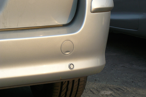

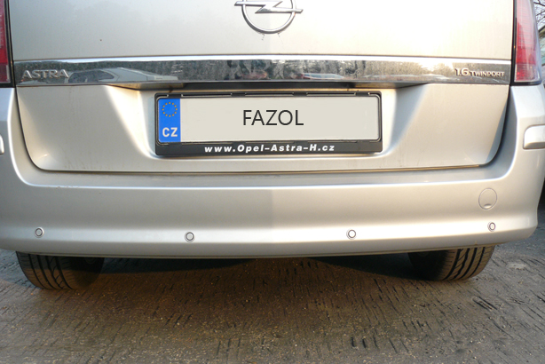

tak presne toto jsem resil tento vikend. Nakonec jsme ty cidla namontovali na tu cast, ktera smeruje trochu nahoru a paradne to chodi. Dodam fotecku presneho umisteni.
FazoL

A fotky jsou zde:
FazoL

mam je na stejném míste a chodí to v pohodě :) kdybych to umyl tak dam i fotečku.
