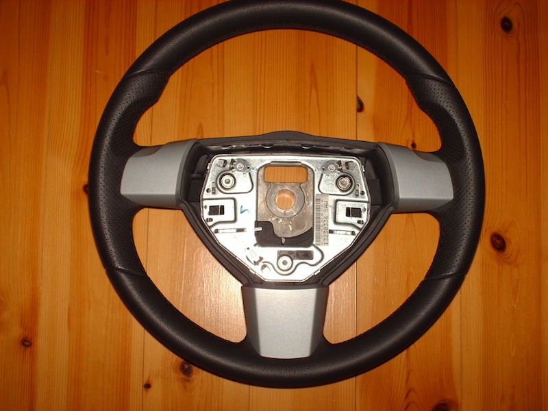

Zdravím,
mám jeden dotaz ohledně výměny volantu. Mám Astru z r. 04 a dneska jsem koupil volant, který je v příloze. Bohužel už jsem převedl peníze, ale stejně se chci zeptat, jestli náááhodou tomu volantu nechybí mininálně kabel ke klaksonu. Další věc je, jestli by někdo poradil, zda je kompatibilní, protože jsem někde četl, že jsou 2 druhy airbagů (1stupňový a 2stupňový) a určitě jsou i 2 druhy těch kovových vnitřků ve volantu... Dají se případně ty vnitřky vzájemně kombinovat?
Díky za info,
Petr

neboj půjde ti to tam, kabel ke klaksonu si přehodíš z toho starýho pokud ovšem je taky bez ovládání rádia

Jo jo starej je taky bez ovládání. Tak to si mi uklidnil, díky - mě vyděsilo, že jsou 2 druhy toho vnitřního kovovýho prstence... Uff :mrgreen:

Záleží ale jaký máš původní volant. Jsou dva výrobci a každý řeší klakson jinak, a tím pádem je i jiný kabel.

Napsal sem tomu klukovi a ten kabel jen není na fotce, ale pošle ho taky. Teď už jen aby šel připojit na CIM nebo kam se dává druhý konec... To by ale mohlo být stejný, ne?
