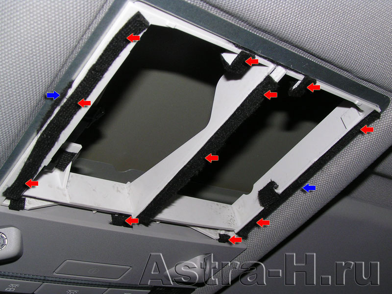

A moje rada pro ostatni - resil jsem rezonovani stropniho osvetleni, postupoval jsem dle navodu na ruskych strankach, ovsem bez vysledku. Pomohlo az nalepeni tlumici pasky na misto modre sipky na obrazku. Dokonce jsem pasku z ostatnich mist (cervene sipky) sundal a nechal pouze na miste modre sipky - zadne pazvuky, jen krasne ticho :D

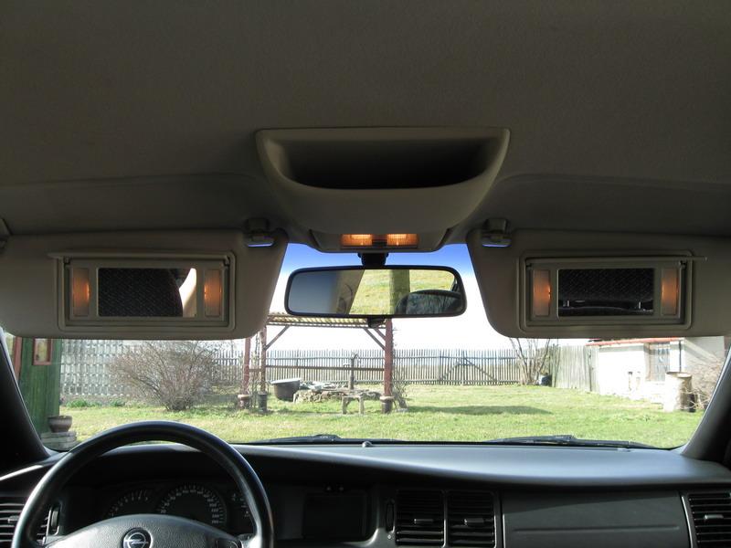

corsaczek píše:......Právě ta z Vectry nepasuje .....:(
Je někde nějaký obrázek , jak to v té Vect. vypadá te odkl. prostor nahoře u světla ??

Odkladaci priestor pre VB. pozri prilohu ...

bubo
Příspěvky: 410
Bydliště: Vysočina
Re: Vibrace a jine pazvuky z interieru.
Příspěvek od bubo » 23 led 2010, 21:33
Je je , díky za ochotu 8-) , škoda , že je to v takové tmě :cry: moc toho fakt není vidět :(

To je odkládací prostor? Fuj, to je jak v autobusu. Já měl na mysli výklopnou schránku z Vectry C, ta nepasuje bohužel :(
