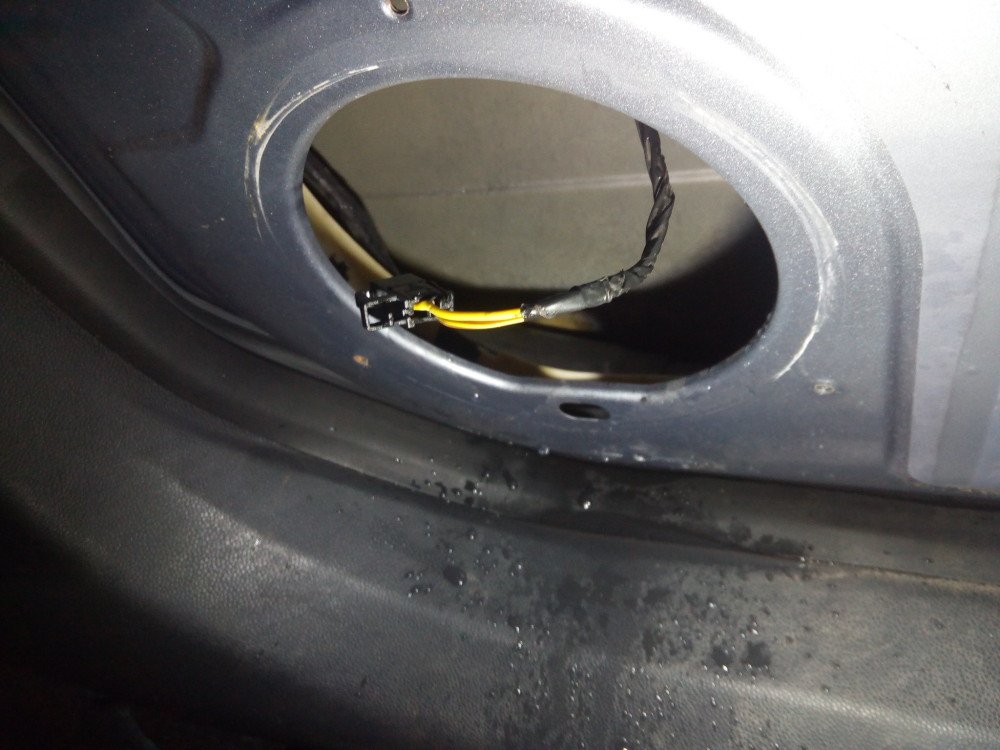

Nechal jsem to zatím bez čalounění a bez repro abych viděl kudy to přesně teče, úplně to nechápu ale při dešti to vypadá takhle (a občas jsem zahlédl otvorem po repro padající kapku vody uvnitř dveří). Bojím se že když utěsním dosedací plochu repráku tak se ta voda bude držet v reproduktoru
