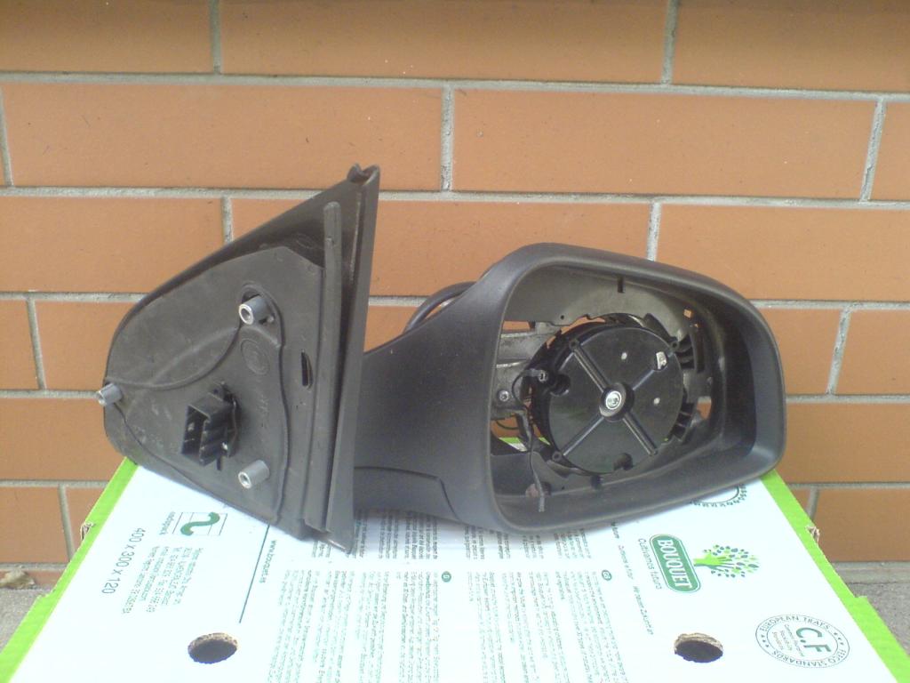

Dodelaval nekdo z Vas,elektricky sklopne zrcatka???
Jsou to ony:
Jsou to ony:

Tu asi nikto, v Anglicku ale predavaju na to kit (uz to tu tusim niekto spominal). Je to na GTC, myslim, ze to bude ale rovnake co sa tyka kabelaze (a navodu ako spoktrolovat, ci je predpriprava alebo je potrebne menit) aj na 5dv a rozdiel je len v tele samotnych zrkadiel.vojtavojta píše:Dodelaval nekdo z Vas,elektricky sklopne zrcatka???
Jsou to ony:

Videa znam,ale to bude asi az dalsi krok. Nejdriv budu muset (pokud se do toho vubec pustim ) zjistit jak to vypada s kabelazi,prehodit klasicke zrcatka za sklopne,vymenit ovladac a potom se bude premyslet o ovladani z DOQ-čko píše:vsetko sa da, ked sa chce

Re: Elektricka zrcatka
Prodávají dvě varianty, sadu zrcátek + ovladač nebo navíc s kabeláží.
ALE:
These mirror kits are only suitable vehicles from launch up to and including 2009 Model Year, 3 door UK spec right hand drive cars only. On Astra H 2010 Model Year cars onwards the mirror shape changed, meaning the glass cannot be swapped over. These kits wil not fit 5 door models due to the different shape of the back plates on 5 door cars. Not suitable for left hand drive cars due to the mirror shape being different.
http://www.courtenaysport.co.uk/astra-v ... o_196.html
a varianta 2 dtto
These mirrors are only suitable for 3 door, Right Hand Drive vehicles.
http://www.courtenaysport.co.uk/buy-onl ... d_589.html

Kabelaz bych bral hned ale ta cena za komplet neee... .Zrcatka a ovladac muzu koupit za zhruba 3tKc,a kabelaz dodelam.

tady se MKJ může na hlavu stavět, sklopná zrcátka nejedou přes canbus.
