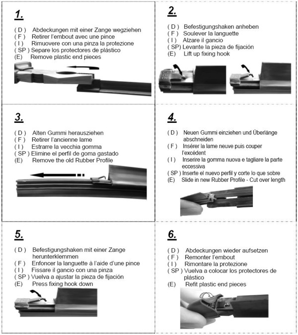

Příspěvek od stanomata » 14 úno 2012, 08:44
výmena gumičiek
