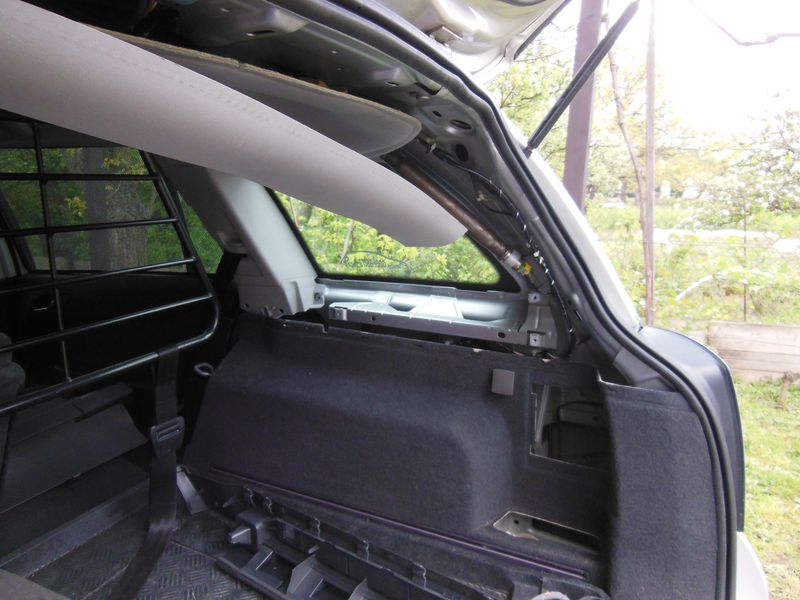

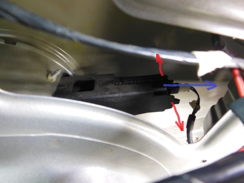

Dnes jsem montoval druhé světýlko pro osvětlení kufru, tak jsem nafotil ten motorek zevnitř.
Pokud se motorek poláme, tak se dá demontovat při troše štěstí z průlezu pro povolení zadního pravého světla. Pokud se vám to nepodaří ( jednou rukou je to fakt opruz), bude nutné demontovat horní lištu ( na fotce visí z hora), poté obložení kolem pravého okýnka kufru. Tyto díly se pouze vycvaknou. Demontovat pravé obložení s dráhou rolety, na té je nutné odšroubovat horní lyžinu flex organizéru (nebo krytky kdo ji nemá) odšroubovat 1 torx v prohlubni kde drží roleta a 1 rorx u zadního sloupku, poté vycvaknout. Tapec pak stačí vyhnout pro demontáž motorku. Na motorku rozepřít packy po obou stranách do boku ( červené šipky ) a potom motorek vytáhnout směrem k zadním světlům ( modrá šipka) Snad to někdy někomu pomůže.
