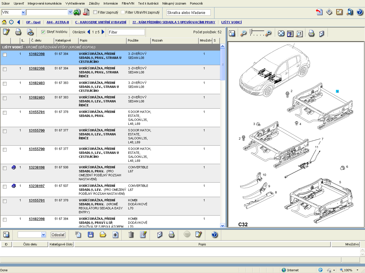

Pokial si dobre pamatam z Jak na to, v Astre H su predne sedadla uchytene len dvoma srobami vzadu, predok sa len nasuva, v Zafire B su to styri sroby vpredu/vzadu. Samozrejme to, ze su to ine katalogove cisla neznamena, ze tie sedadla nebudu pasovat/nedaju domontovat aj pre Astru. Ja by som sa ale aj tak bal nasledneho pripojenia takeho sedadla (vyhrievanie, bocne airbagy) ale nevravim, ze to nie je mozne.

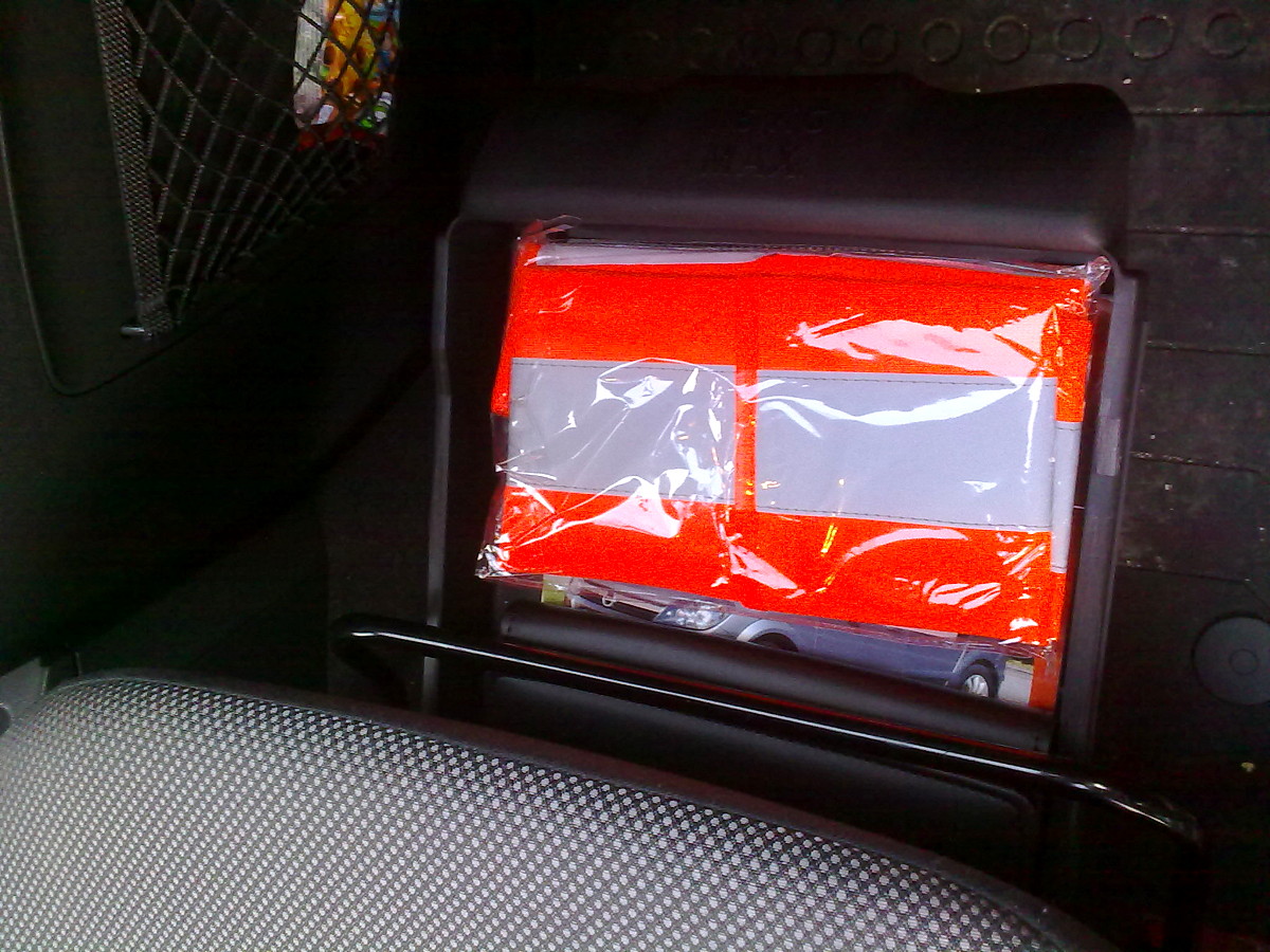

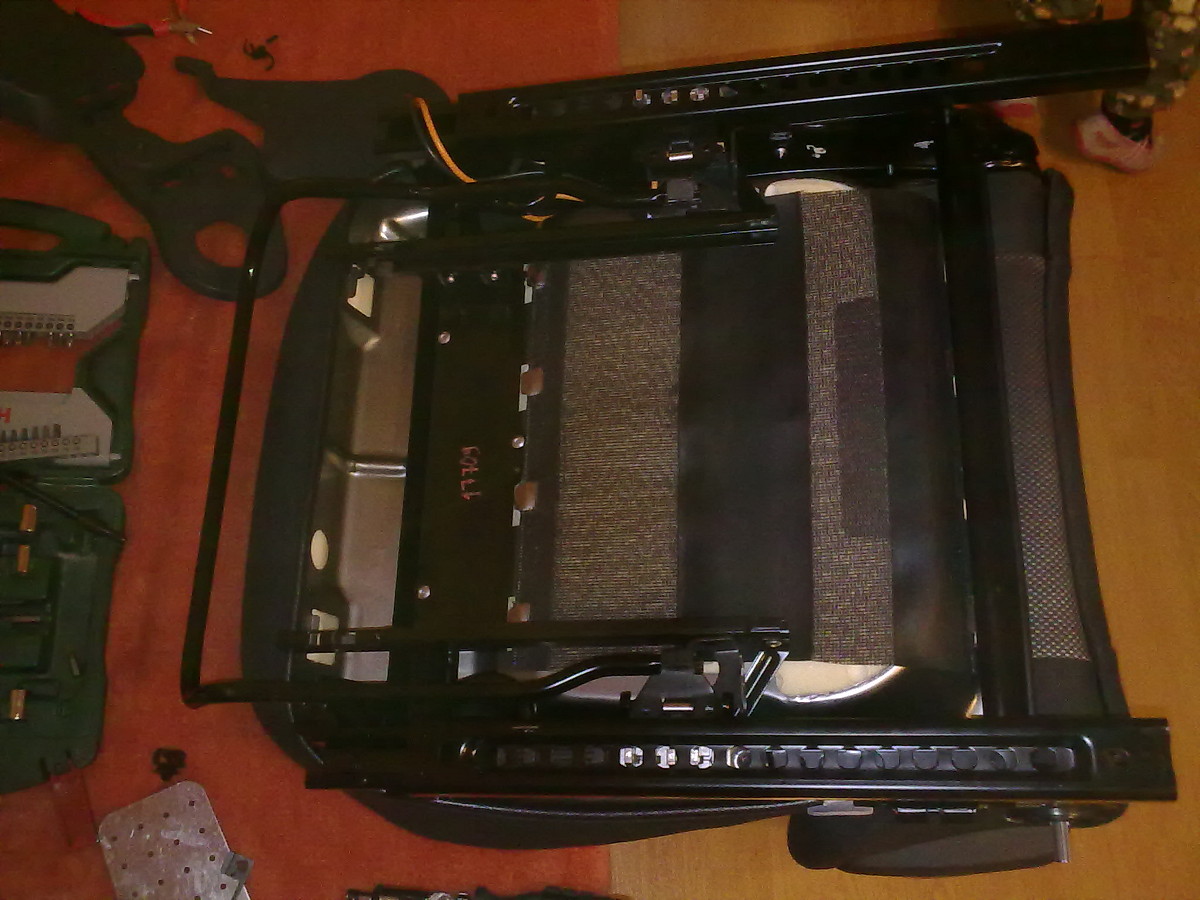

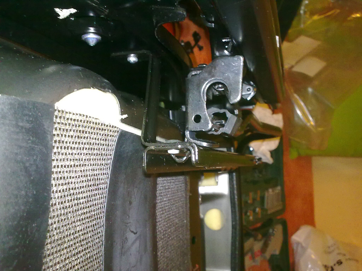

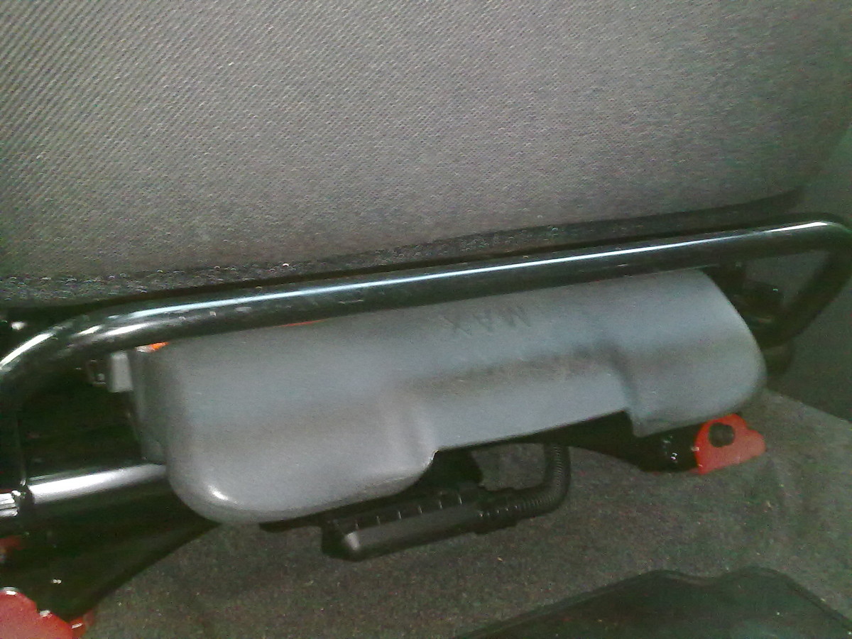

V najblizsich dnoch sa chystam obnovit ten moj prispevok (nie je cas), lebo suflik je uz v Zafire namontovany, tak dam aj nejake foto co a ako
