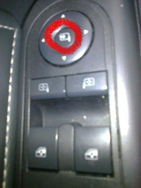

Ak sa nemylim tak Astra H / Zafira B nikdy nemala el.sklapatelne zrkadla pomocou dialkoveho ovladania (napr.VeCe ano).
Dalo sa to vzdy len stlacenim gombika na ovladaci okien.Raz som to riesil aj cez Techa,ale nedalo sa to nakonfigurovat.
Takze si pozri ci mas takyto spinac s tymto symbolom.Ak ano,zrkadla su sklapatelne.
Taktiez pri prichode do auta a zapnuti zapalovania,treba stlacit knoflik aby sa odklopili.
