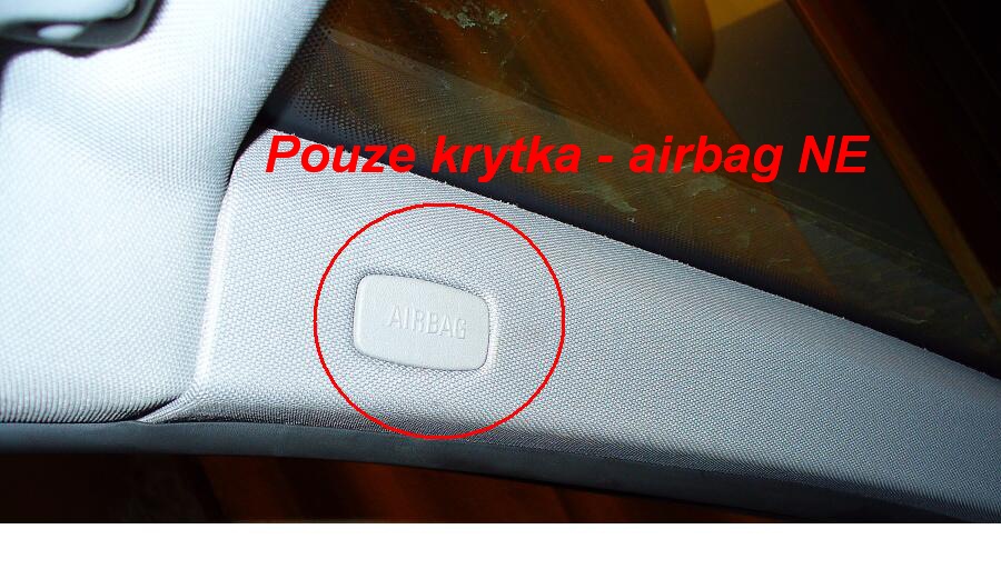

Omlouvám se, že ti tu píšu, ale jak si to tu pročítám, napadla mě otázka. Musí být tedy na krytce Airbagu napsáno Airbag když tam je? Já to tam nemám, to tedy znamená, že hlavové nemám?
Ani s tím nepočítám, jen si to chci ujasnit

Na A sloupku je jen krytka s nápisem - bag v sloupku není .libca píše:....Musí být tedy na krytce Airbagu napsáno Airbag .....
